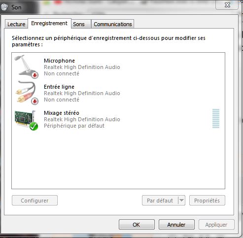

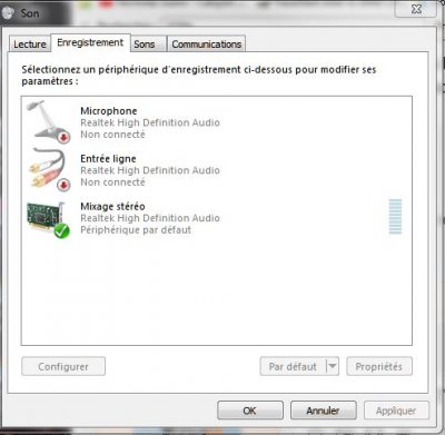

    Pour compléter la réponse de Saint Kro, dans W7 :
    désactiver l'entrée Mixage Stéréo qui enregistre tout ce qui est diffusé en sortie.

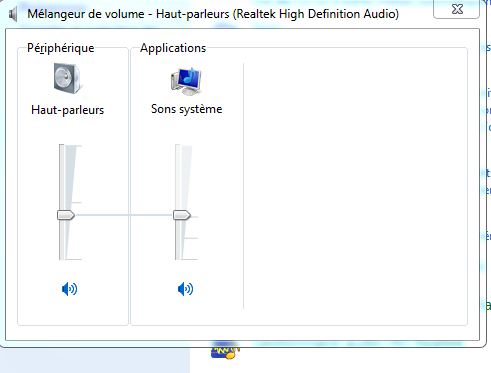

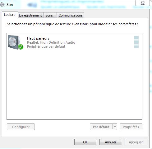

    Est ce que c'est sur les fenetres : ci dessous qu'il faut agir car je ne vois pas comment faire . Fenetre son.JPG Son 2.JPG Son 3.JPG Son 4.JPG
  5. Rol33420
    1,000
    116
    Je viens de voir la réponse d'Olivier ,mais je n'ai pas le mixage d'activé .

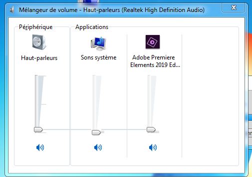

    Dans le mélangeur de volume, mais une fois que tu as lancé ton programme

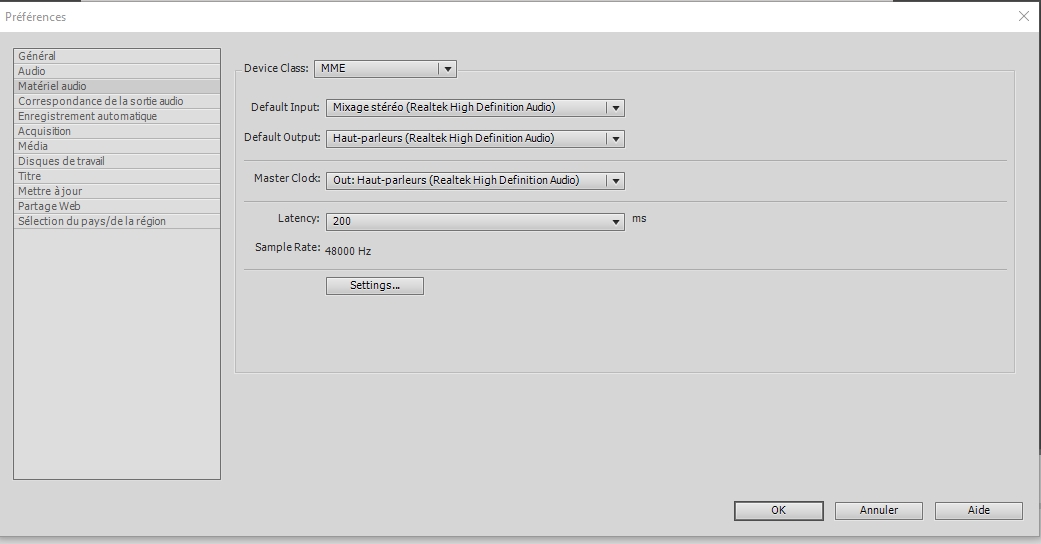

    Moi je n'ai aucun micro connecté (c'est pour cela que c'est Mixage audio).

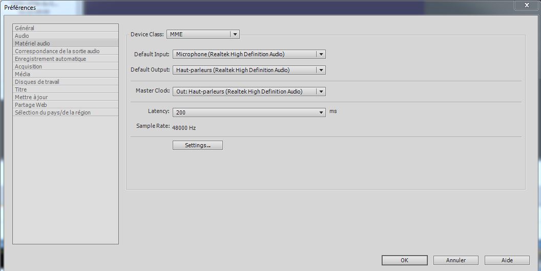

    Qu'est ce que vous avez dans les Préférences : Matériel Audio ?
  8. Rol33420
    1,000
    116
    Bon pour la fenêtre Matériel Audio c'est la même exactement .
    Pour le mélangeur de volume , Si je baisse tout je n'entends plus le Larsen mais mon commentaire est très faible .J'ai fais des essais en montant l'un ou l'autre mais ce n'est pas convainquant . Comment doivent ils être réglés ??

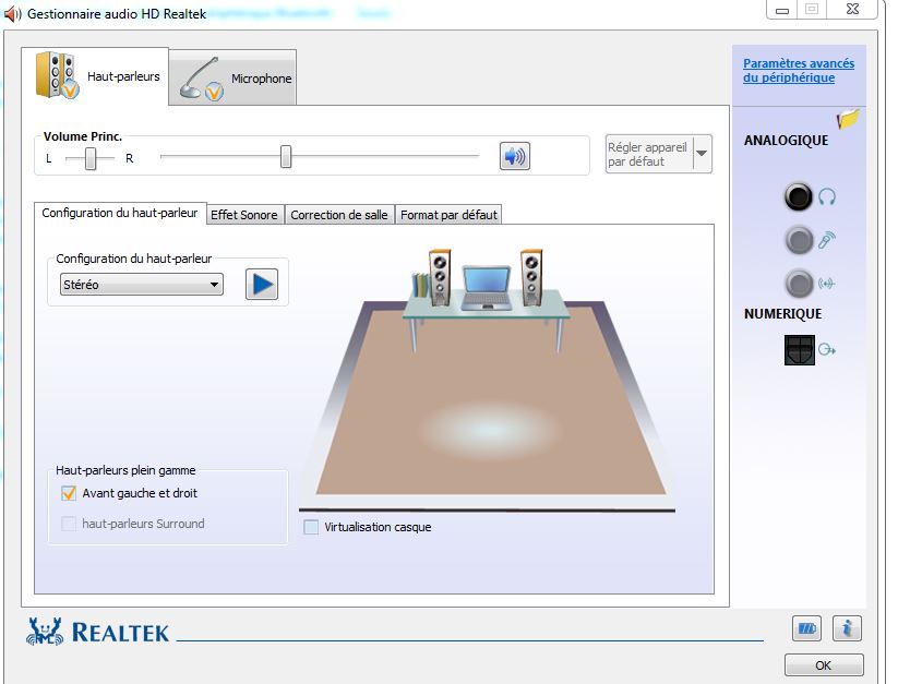

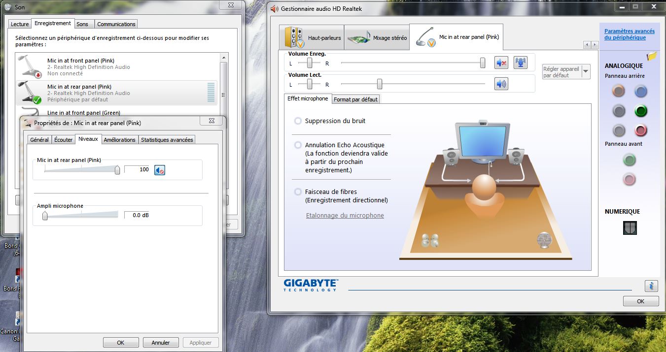

    Ce n'est pas normal, les réglages en sortie et en entrée sont normalement indépendants.
    Le niveau d'enregistrement du micro se règle dans le panneau Périphériques d'enregistrement de Windows ou Gestionnaire Audio Realrtek.
    Voir image.

    Ma fenêtre Gestionnaire n'est pas la même que la tienne .
    Je ne trouve pas la fenêtre propriété de MIC
  11. ogt
    17,700
    23,510
    +713 / 1,396 / -42
    Les deux outils Windows et Realtek font a peu près la même chose.
    En tous cas pour régler le niveau, l'une ou l'autre, c'est pareil.
    Le contenu de ces fenêtres dépend des versions du driver et du logiciel Realtek installés.
    On peut trouver les dernières versions chez le fournisseur de la carte mère (utilitaires de la carte mère)
