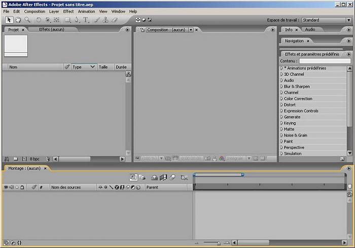

    Je me greffe à cette discussion suite à l'apparition d'un problème similaire depuis ce matin.
    Je travaille à l'étranger. Tous les logiciels de mon PC sont en anglais ce qui me permet de travailler sans problème avec mes collègues non francophones ou de pouvoir travailler sur d'autres machines sans me retrouver perdu dans les menus.
    Depuis ce matin, mon AE est devenu franglais (cf screenshot joint).
    En gros, tous les menus sont restés en anglais et tout ce qui se trouve dans les fenêtres est passé en français. Je ne vois pas quelle manip a pu créer ce problème et ne sais pas non plus comment le solutionner.
    Quelqu'un a une idée?????????
      40.7 KB
      149
  5. Herby
    66
    Je viens de trouver une soluce partielle à ce problème.
    Il y a dans ce répertoire (C:\Program Files\Adobe\Adobe After Effects 7.0\Languages) une série de liens permettant de lancer AE dans différentes langues.
    Autre soluce équivalente:
    il faut faire un clic droit sur le raccourci d'AE (bureau et/ou menu démarrer), aller dans propriétés et ajouter -L et le code iso de la langue souhaitée à la fin de la ligne de commande du raccourci. Par ex, pour l'anglais:
    "C:\Program Files\Adobe\Adobe After Effects 7.0\Support Files\AfterFX.exe" -L EN
    Je n'ai pas testé, mais je suppose que pour le français, il faut remplacer EN par FR.
    Cette soluce n'est que partielle car si je lance AE en double cliquant sur un fichier projet (*.aep), AE se lance avec les settings par défaut donc en "franglais" me concernant.
    Donc si quelqu'un a une soluce mieux que la mienne, je suis preneur. Et si quelqu'un a une explication sur la provenance de ce bug je suis tout aussi preneur.
