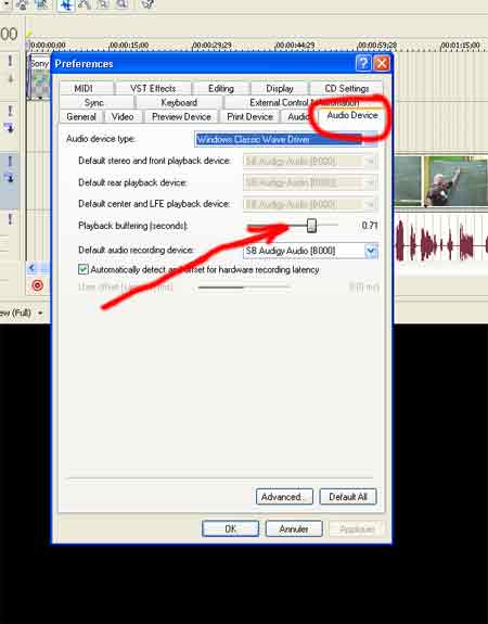

  8. yvano
    426
    Dans (option/preference/onglet audio device (voir capture) augmenter le curseur''Playback buffering second'' m'a beaucoup aider car moi j'avais du tremblement dans le son. Bon c'est a essayer.
    Bonne chancer les boys.
    yvano
