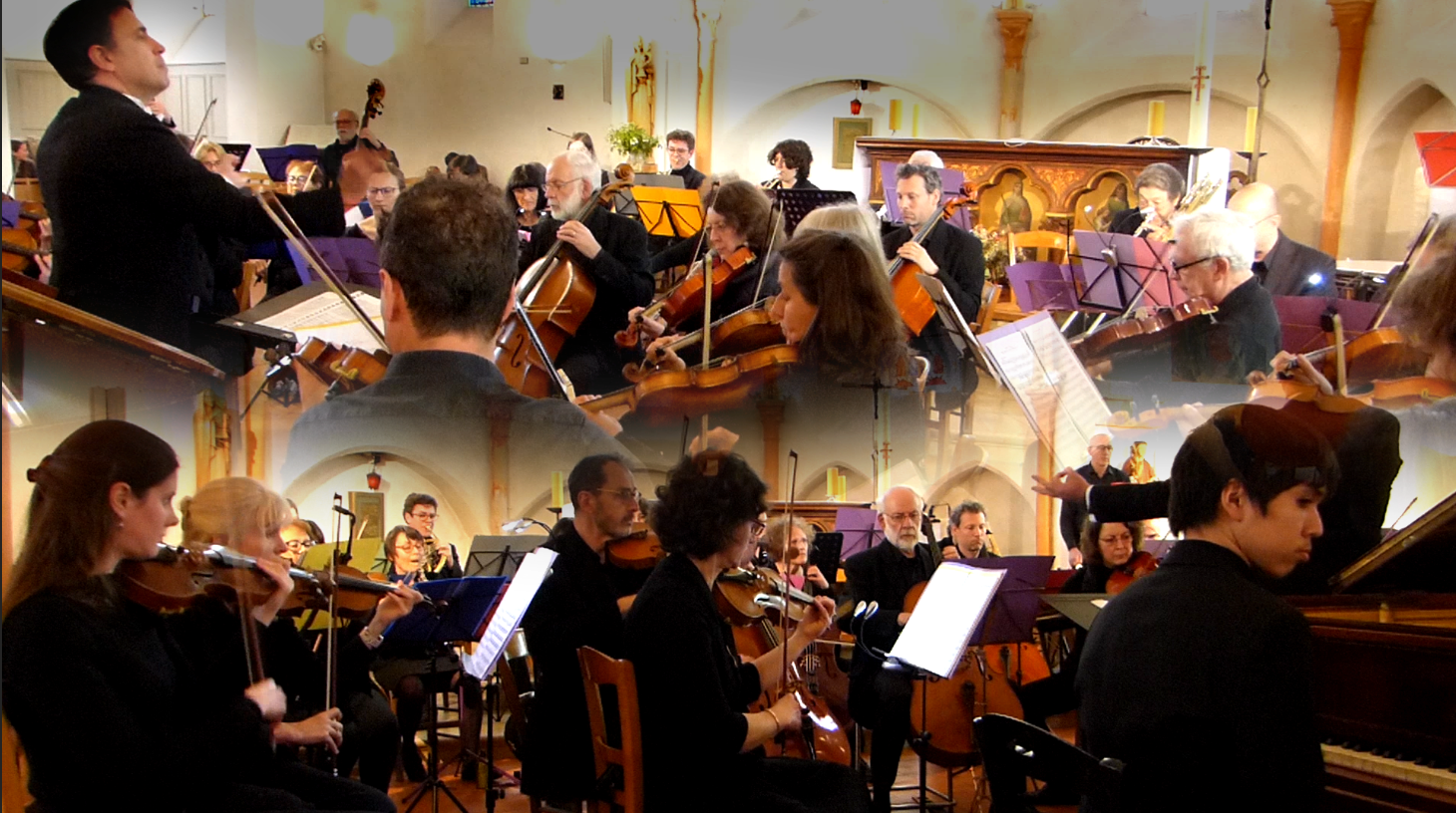

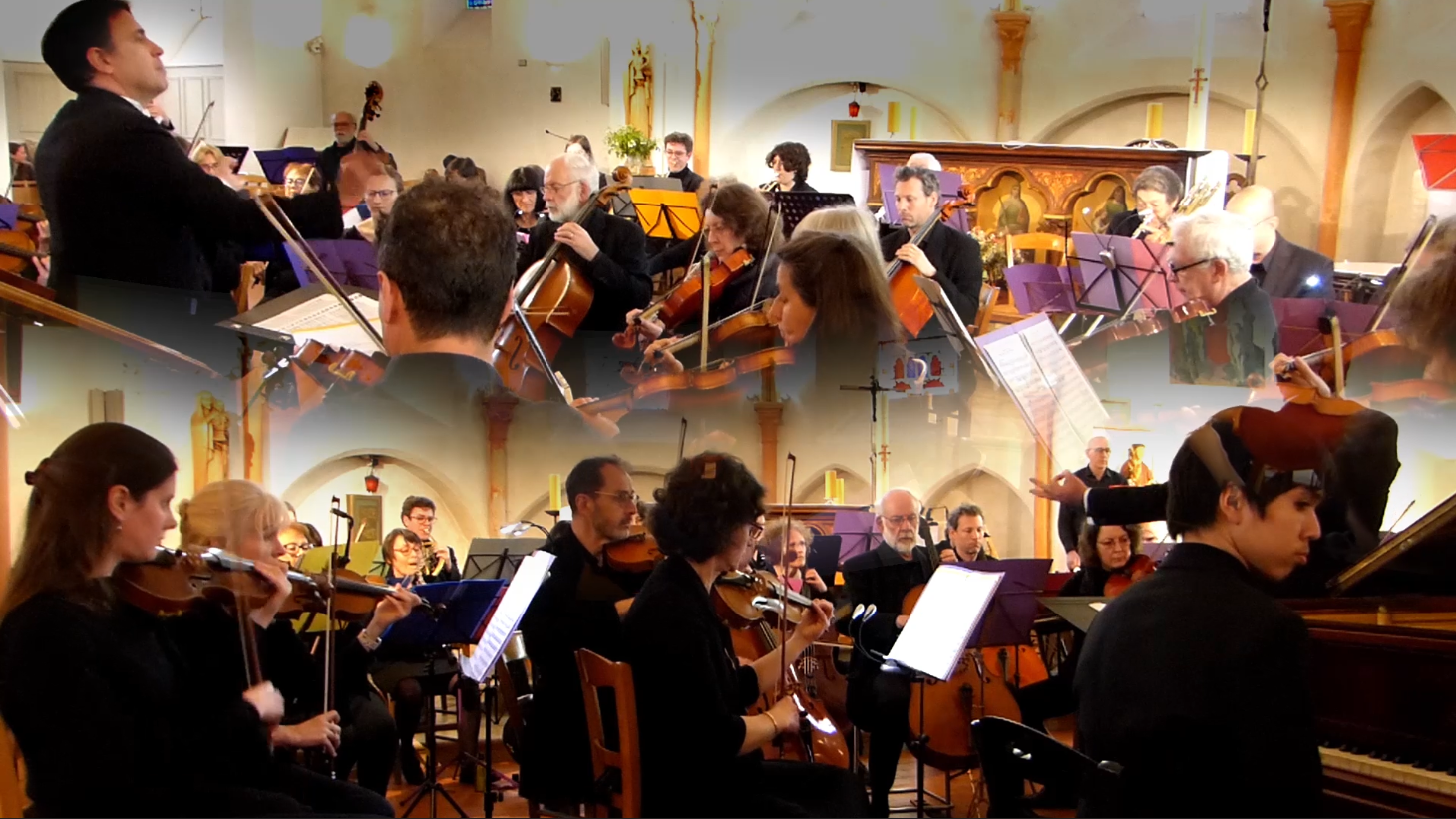

    Sur une superposition toute bête de 2 séquence avec masque contour progressif à 200% sur celle du dessus, ce que je prévisualise au montage est totalement différent de ce qui sort après encodage (encodage logiciel ou matériel). Pour info, je suis en VBR 2 passe H264.

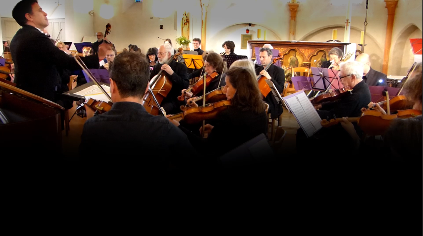

    Je mets en image le résultat avec 4 images : l'une vue au montage avec masque appliqué, l'autre à l'export en codage matériel et l'autre à l'export en codage logiciel. En fait, je ne devrais avoir aucun élément de l'image de la séquence du dessous au dessus des pointillé du haut de mon masque (d'ailleurs quand j'exporte que la séquence du haut, tout ce qui est au dessous du trait en pointillé du dessus est noir).
    Mon masque ne semble pas "étanche" au dessus des pointillés...

    Bonsoir, après avoir testé dans tous les sens, je confirme que la sortie que j'obtiens n'a strictement rien à voir (que ce soit en codage logiciel ou matériel). Le contour progressif du masque est trop brutal et pas vraiment progressif à l'exportation (H264) par rapport à ce que j'observe au montage. Savez vous d'où peut venir ce problème et comment le résoudre ? Bonne soirée à vous

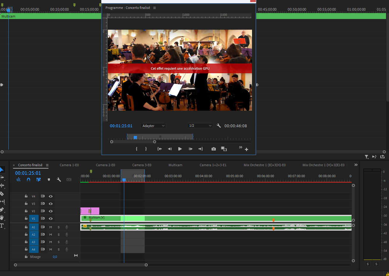

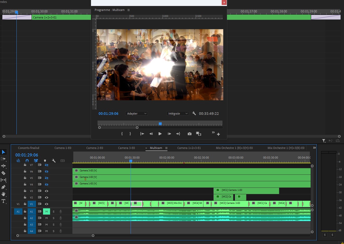

    Bonsoir, je voulais partager sur le même message une bizarrerie que je rencontre. Je monte une séquence dans laquelle j'utilise la transition "rayon lumineux VR" qui nécessiste une accélération GPU. Lorsque je lis cette séquence, la transition est bien effectuée et l'accélération GPU joue son rôle (j'ai bien sélectionné CUDA dans le projet) mais lorsque j'utilise cette séquence dans une autre (et que j'exporte la séquence mère donc), j'ai la bande rouge qui apparait avec le message "cet effet requiert une accélération GPU". Savez vous d'où vient le problème ? Pour information, si sur la séquence mère (qui utilise la séquence fille), j'enlève l'effet denoiser, c'est OK. En revanche, quand je rajoute l'effet denoiser (magic bullet) en utilisant une sous séquence (fille) qui utilise "rayon lumineux VR" ça plante. Au final, j'ai résolu le problème en appliquant l'effet "denoiser" sur chaque séquence source (rush caméra) et non sur la séquence unique de rendu à la fin. Je ne sais pas s'il existe une solution plus intelligente...
