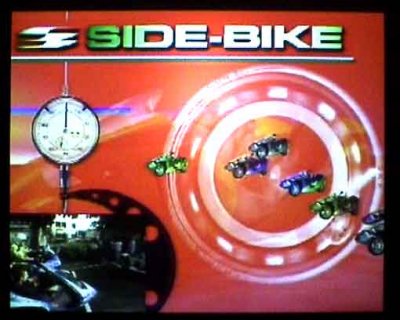

  3. PowerGlove
    5,650
    601
    c'est parfaitement normal.
    cette parti de l'image que tu ne voie pas s'appelle l'overscan
    c'est une zone qui est manger par le tube de ta tele par toute les tele en realité.
    mais quand tu as cadré tes images avec ta camera ton image sauf avec une camera pro etais la meme que celle de ta tele donc pas de probleme.
    pour visualisé cette zone il y a une option dans premiere mais je ne me souvien pas ou qui affiche cette zone ainsi que la zone de titre sécurisé (pour les textes)
    en esperant avoir été suffisement clair :=)

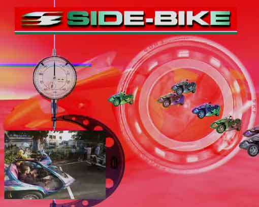

  5. cardan
    30
    +1 / 0 / -0
    voilà la photo del'écran de premiere l'original
  6. cardan
    30
    +1 / 0 / -0
    voilà l'image de la télé:( :(
  7. schmi
    1,000
    787
    Comme l'a dit Powerglove, c'est parfaitement normal. Pour voir ce que la télé bouffe, clic d sur la fntre moniteur, afficher les marges. A+
