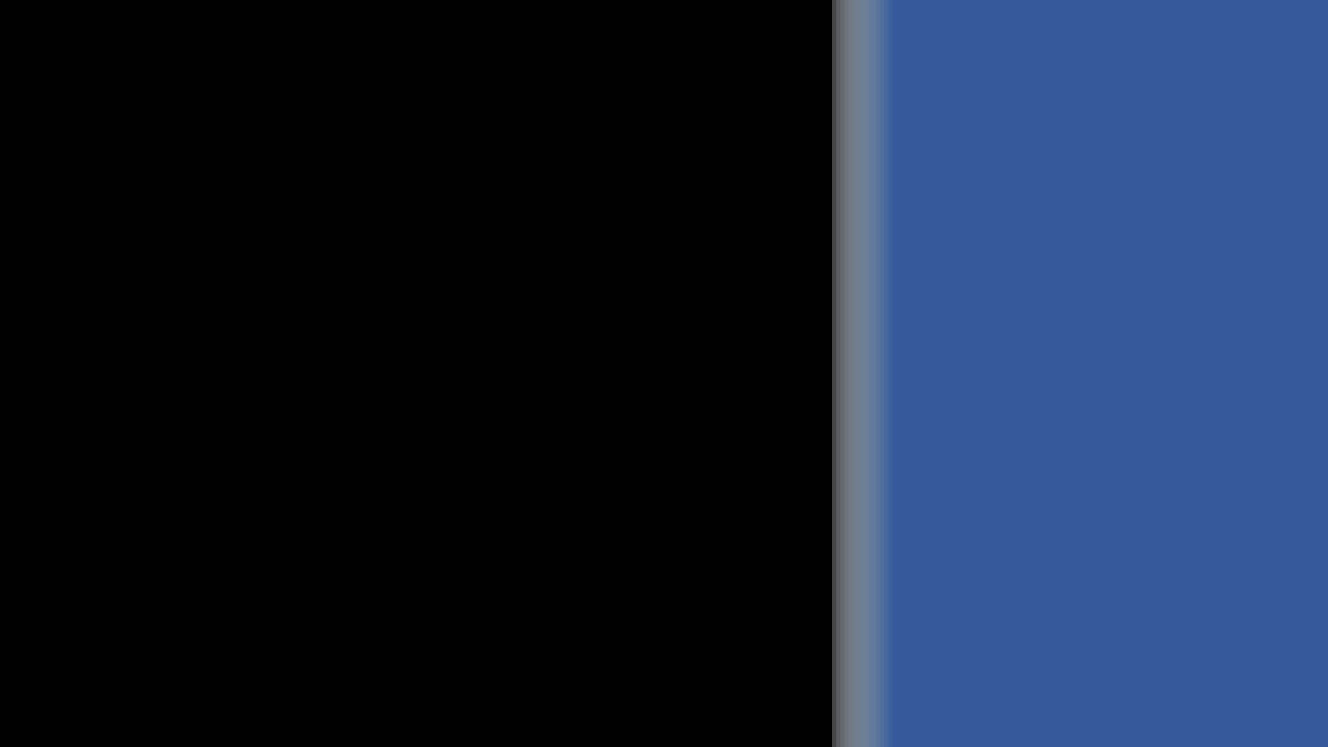

    Je sollicite votre aide car j'ai une animation (un titrage) crée sur After effect que je souhaite exporter pour l'utiliser comme vidéo avec une partie transparente sur FCPX.
    Si j'intègre la vidéo sensée ce trouver sous l'animation avec after affect, pas de problème c'est propre.
    Mais si j'exporte juste l'animation pour pouvoir intégrer la vidéo du dessous sur fcpx, les contours sont très moches, affublé d'un liserais blanc disgracieu.
    Auriez-vous une piste pour régler ce problème ?

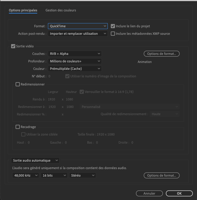

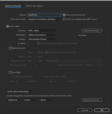

    Enfaite, à la base le contour était tributaire d'un flou de mouvement que j'ai désactivé, pensant que c'était la cause de mon problème mais ça n'a rien changé (d'ailleur sur les screenshots de mon précédent mail il n'y a pas de flou de mouvement). quand je suis sur after effect les bord du calque de forme son parfaitement lisse , c'est à l'export ce flou aparait mais l'animation étant assez rapide ça ne m'a pas surpris.
    voici un screenshot de mes réglages d'export

    As-tu la possibilité de choisir un format de Prores ?
    Si oui, tu auras la transparence seulement à partir de PR4444.
    C'est avec ce codec que j'exporte de Motion avec couche alpha. C'est la seule solution.
    Sauf si dans AE le format QT tel que sur ta capture d'écran suppose qu'il s'agit de PR4444.
    Sauf si tu peux exporter en H.265 avec couche alpha et container mov, ce qui n'est possible je pense qu'avec les applis Apple.

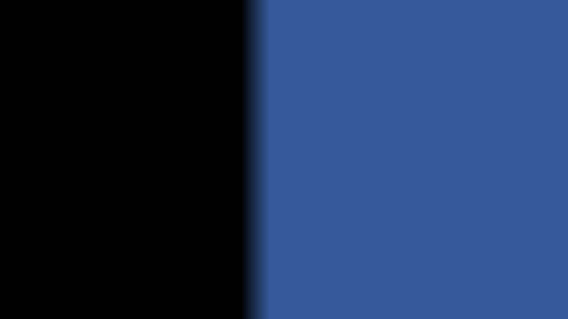

    J'ai chercher la solution et j'ai un peu avancé, déjà dans l'animation (qui n'est pas une création de moi) le calque de forme avait un contour blanc... donc flou de mouvement ou pas, lorsque la forme se déplaçais rapidement le contour blanc était visible et provoquais le problème que j'ai évoqué.
    Pour autant, si je surprime le contour blanc et que je n'active pas le flou de mouvement c'est propre.
    Par contre avec le flou de mouvement les contours de la forme reste affublés d'un contour blanc disgracieux mais vous allez peut être me dire qu'avec un flou de mouvement c'est normal que le contour soit moche ? :)
