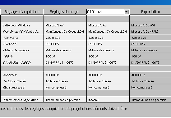

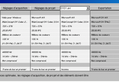

    Bob, il faudrait que tu vérifies dans le tableau des réglages, clic sur exportation, dans le panneau vidéo, menu compression, si tu n'es pas en Microsoft DV (NTSC).

    Déjà vérifié : je suis en PAL...

    Je viens de régler le pb en prenant Micosoft DV(PAL) en compression ds les réglages du projet et tout est OK maintenant . Merci.
