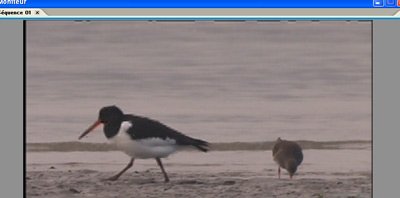

    salut,
    j ai un petit souci, j ai une barre chiante qui s affiche sr un de mes rusch, alors que l original ne l a pas.... de quoi s agit il?

    J'ai déjà eu ce genre de pb, mais comme à la lecture sur la télé il y a tjs un morceau qui est coupé tout au tour ce n'est pas visible à la diffusion

    en faite vous voyez une image "underscan" c'est à dire la totalité de l'image filmée. comme les télé ne sont pas toutes réglées de la même façon cela permet d'avoir une marge et donc pas de noir à la place !
    sur une image betacam, à la place de ces "barres" il y a des petits carrés blancs qui se déplacent, ces le signal du time code (je crois mais il faut une confirmation)

    ok, rien de grave alors, tout est normal...
    c est juste que sur mon montage, ca apparait que sure un rusch, et pas sur les autresn ja i cru a un défaut d acquisition...

    et is tu visione se fichier sur une télé est-ce que cela apparait encore ?
  7. yann22
    3 150
    2 042
    +0 / 2 / -0
    il me semble pas
  8. nwurtul
    54
    donc tu es en underscan sur ta becane et c'est pas grave du tout !

    Sur les 625 lignes du sigal pal seulement 575 sont affichées sur un TV conventionnel dont la géométrie est bien réglée.

    Bonjour mafach,
    je ne suis pas tout à fait d'accord avec ce que tu dis sur l'affichage.
    Le format d'affichage en PAL est de 768x576 avec des pixels carrés.(720x576 pixels rectangulaires pour le DVd au format PAL)
    Il y a donc un affichage complet de l'image sur les 575 lignes+ deux demi-lines en haut et en bas (pour faire simple!).

    oui, mais en videoprojection, toute l'image est vue...
    exactement comme sur un moniteur underscan...
    alors, il y a 2 solutions:
    1- tu grossis ton image de 2ou 3%
    2-tu passes ton montage "derrière un masque noir" qui cache le défault. (ce qui était pratiqué en montage béta sur régie "traditionelle", pour masqué les défaults dus aux effets 3D type ADO)

    houla... alors si tout le monde a pas les mêmes standards en plus....;)
    la solution d augmenter de 2 ou 3% me parait pas mal.
