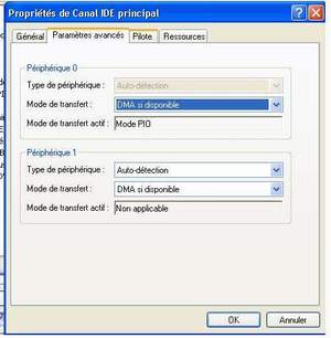

    Es-tu sûr que le mode DMA est bien activé?
    Pour en être certain, regarde dans ton BIOS et dans le gestionnaire de windows.
    Pour windows voici la démarche:
    Panneau de configuration
    Système
    Matériel
    Gestionnaire de périphériques
    Contrôleur ATA/ATAPI IDE
    Canal IDE principal
    Paramêtres avancés
    Tu choisis ensuite DMA si possible comme mode de transfert
    Si ton disque est sur le canal secondaire, tu effectues la même manip pour le canal IDE secondaire

  4. Ren510
    16
    marche pas
    merci de répondre si rapidement,
    effectivement vous avez tous les deux raison mon DD n'est pas
    en UDMA mais je ne parvient pas à changer la configuration du
    canal IDE primaire sur lequel est connecté mon DD.
    De plus le BIOS de ma carte mère (MSI KT4V) ne possède aucune
    information concernant le mode de fonctionnement des canaux
    IDE..??
    je met à dispo un imprim'écran de ce qui se passe! si qq a une solution n'hésitez pas..
    Merci
