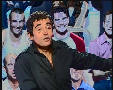

    Tout d'abord, salut à tous, j'ai une Storm2 depuis moins d'une semaine, et j'ai déjà des problemes.
    Quand je fais une capture avec le codec canopusDV, j'obtiens une image "solarisée" (cf. image jointe), on dirait du 256 couleurs. Alors que la prévisualisation avant/pendant la capture est correcte, de plus, sous Storm Edit, je n'ai ni le monitoring du son, ni meme la capture du son. Avec Mediacruise, pas de probleme de capture de son, l'acquisition en MPEG1 et MPEG2 est correcte, aussi bien l'image que le son.
    Ma config : Win2K Pro SP4, XP2200+, 1Go DDR, 2x80go Raid Promise en striping, chipset VIA KT333 :( , PCI latency à 32 (mais je ne peux pas le changer dans le Bios).
    J'ai essayé la carte sur une K7S5A (chipset Sis), et j'ai le meme probleme.
    Existe t'il un codec/logiciel/materiel qui cohabiterait mal avec la STROM, et qui causerait ce genre de probleme ? (me deux ordis etant assez similaires en equipement logiciel)
    Mais malheureusement, je crains que le probleme ne vienne de la carte, et qu'il me faille tester le SAV de Canopus.

  3. nekromanttik
    En fait j'vais pas branché de moniteur Externe, quand je l'ai branché, J'ai pu faire une capture de bonne qualité, mais celle ci s'est dégradé dans le temps, au bout de 2 minutes j'avais le meme resultat que precedemment. J'ai l'impression que c'est du à la chauffe d'un ou plusireur composants.
    Par contre la previsualisation sur l'ecran de TV est correct, quelque soit le resultat de l'acquisition.
    Le rendu sous premiere est le meme que sur la fenetre de previsu de premiere.
    Et toujours pas de capture du son. :perplexe:
    Là je suis en train de reinstaller un Windows2K sur un autre disque dur, et si ça ne marche pas, à priori, retour SAV :(

  5. nekromanttik
    J'ai essayé sur une G400Dual Head (sur 1 seul ecran avec les derniers pilotes) et sur une ATI 9700Pro, resultats identiques
    Le son passe sur la telé, mais pas d'enregistrement du son sur la video capturée.
    J'ai essayé en 16 et 32 bits (en 1024x768), et resultats identiques aussi (avec les deux cartes)
    Plus ça va, plus je pense que c'est ma carte qui est malade
