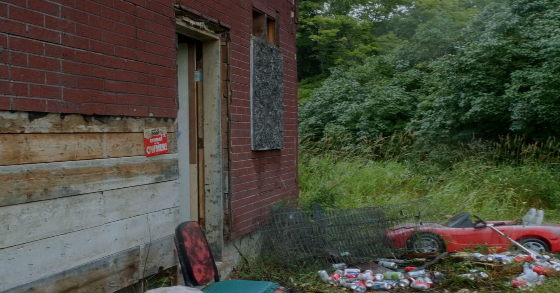

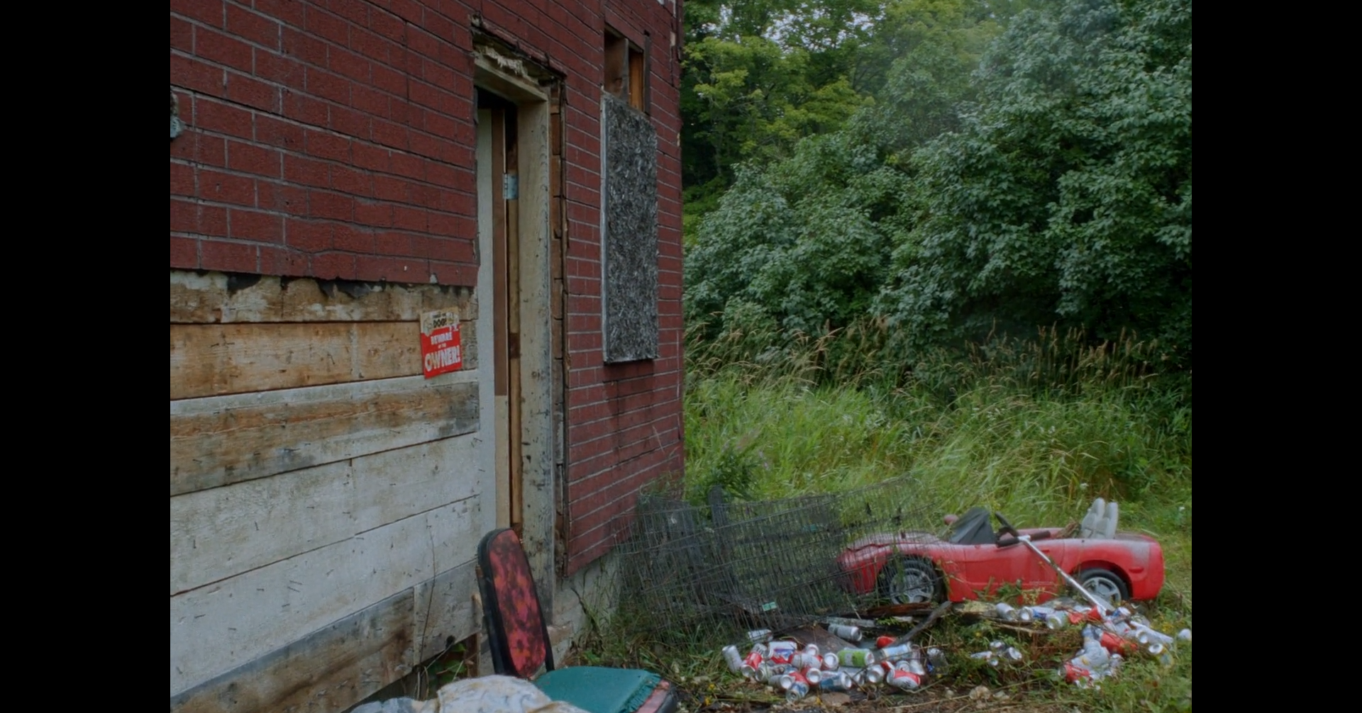

    Je suis en train de faire un montage via Vegas Pro 17 sur la base d'un film qui est en format 4/3 (Vidéo MPEG-4 AVC), et donc avec de grosses bandes noires verticales.
    Ayant avancé dans le montage, j'ai voulu comme d'habitude faire un test avec une conversion identique à celle que j'utilise d'habitude ("Rendre en tant que" > Format AVC > Internet HD 1080P), mais compte tenu du format original du film la conversion est catastrophique.
    Le logiciel étend l'image pour supprimer les bandes noires horizontale, se traduisant par une conversion plein écran dégradant et déformant l'image en toute logique avec des éléments étirés.
    Je me suis d'ailleurs rendu compte après coup que l'image était directement déformée quand j'ouvre le fichier dans Vegas Pro puisque elle est aussi déformée dans la prévisualisation.
