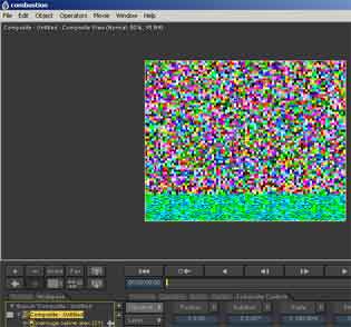

    Etant actuellement sur AE 5.5 et ayant en vue l'achat de combustion, j'ai téléchargé la démo pour voir c'est capacité mais grosse déception je ne peux pas aller bien loin car mes videos DV ressemble a un patchwork coloré du genre "Combustion & DV=impossible" les seuls codec disponible son "cinepak","divx5"(?) et "avi non compressé".
    Merci pour vos réponses a savoir que face a ça, je n'ai pas pu en voir les possibilités et c'est bien domage.
    ci joint, une capture écran

    Salut
    j'ai eu des problèmes similaires mais avec ae.
    en fait j'avais deux codecs dv qui se faisaient la guerre.
    je l'ai découvert grace au tableau que Gspot m'a fait de mes codecs
    http://www.headbands.com/gspot/
    je sais aussi que combustion dans sa démo ne lisait pas toutes mes images.
    c'est peut être une piste à tenter

    le dv natif microsoft n'est pas utilisable sous combustion, mais il te suffit de DL la version gratuite du mainconcept pour ke les vidéos DV microsoft puissent être utilisés sous combustion.

    y'a le codec DV quicktime made in apple qui marche d'enfer, autant utiliser celui la....

    Le proleme c ke l'on peut pas faire l'acquisition en quick time et que cela implique une conversion, tandis que des sequences acquise en DV microsoft peuvent etre lus directement sosu combustion des lors que le codec mainconcept est installé, seul limite au dessus d'une certaine taille les fichiers sont trop longs pour combustion donc là une reconversion de la partie a retravaillé est nécéssaire et la solution quicktime me parait adapté.

    Ca depend du soft d'aquisition.
    Avid Xpress DV, sous ses fichiers aux apparences proprietaires se cache du quicktime DV. Du coup, tout est possible.
