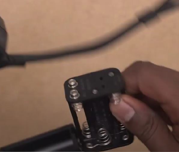

    Je crains que ça ne soit pas si simple.
    Le coupleur de pile visible sur la photo postée par homero n'as pas ses contacts au même endroit. De plus les contacts sont de type à pression comme ce que l'on trouve habituellement sur une petite pile de 9V, alors que dans la vidéo, les deux contacts ont l'air identiques.
    Un petit bricolage pour adapter le nouveau coupleur sera probablement nécessaire.
    Attention à la polarité!
    Peux-tu poster une photo du coupleur d'origine pour évaluer les dégâts?

    Bien vu, Mafach (comme d'hab !), ça va si vite sur la vidéo que je ne me suis pas aperçu de la différence, notre ami pourra peut-être utiliser le boîtier mal conseillé:unsure: :suspicious: hors poignée avec un câble ad-hoc (polarité) entre les bornes à pressions de l'adaptateur et l'entrée de la prise d'alimentation externe caméra.
    On obtient les 9 V aux bornes de l'adaptateur "bidon" , reste à adapter ou trouver un câble dans ce genre :
    AVEC LE MOINS AU CENTRE

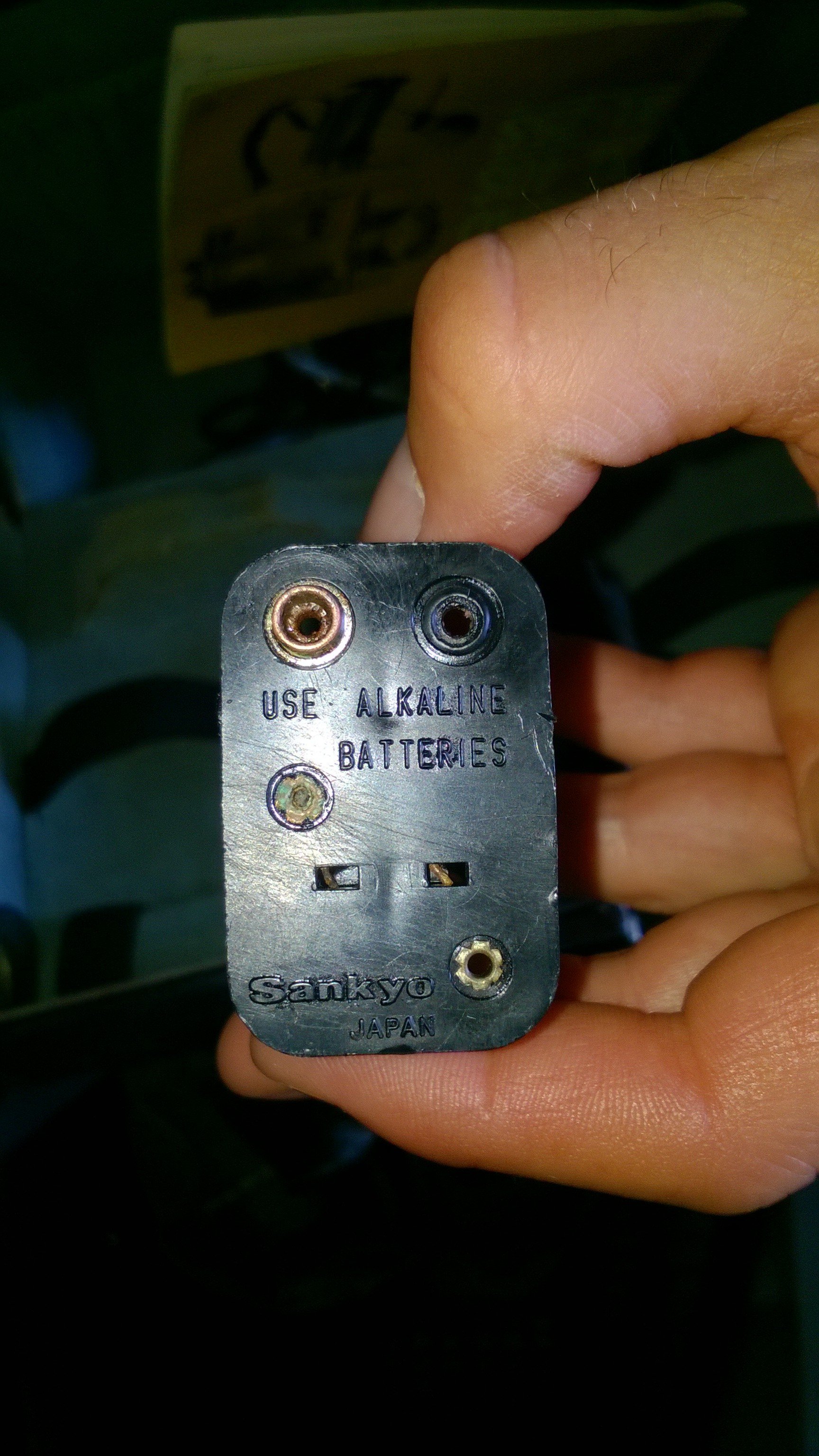

    J'ai hélas vu vos posts trop tard ! En effet, grosse désillusion, impossible d'adapter le nouveau support sur la caméra. Voici le support d'origine (en PJ). L'une des polarités, ainsi qu'un ressort, sont partis. Je les ai encore mais franchement tout part en lambeaux. Il est donc inutilisable en l'état WP_20220718_19_10_50_Pro.jpg
    Quelles autres options s'offrent à moi ? Acheter un chargeur DC 9V ? Si oui, lesquels sont susceptibles d'être compatibles ? Merci pour votre aide.

    Soit utiliser le bloc avec le câble comme dit au post #18 soit une alim 9 V 1 ampère avec le MOINS au centre comme sur la vidéo.
