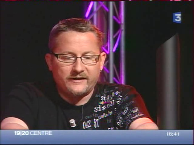

  4. H3lly
    Bonjour, voici le lien et une capture d'écran sous vlc pour voir la différence
    Merci

    Quand j'importe ma vidéo sous vegas, je fais toujours "définir paramètres vidéo par rapport au média. J'ai vérifié les paramètres vidéo du projet, et la largeur, hauteur, rapport L/H pixels, tout est ok. Mais ma vidéo reste "zoomé".
    Pour mieux me faire comprendre, je vous joins une capture d'écran sous VLC, et lien youtube (désolé, j'ai zappé de le mettre dans mon précédent message) de la vidéo après traitement sous vegas. Vous pourrez comparer entre la capture et le vidéo.

    Oui c'est du 4/3, les bandes sur les côtés, pas de problème, c'est vraiment le cadrage qui est bizarre. Je vais essayer de ré-encoder avec le logiciel proposé par Alcoriza.
    J'avais déjà essayé de convertir en mp4 avec VLC, mais même problème quand j'importe.
