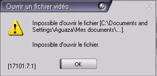

    Alors voila, moi, g un pb sérieux là et sa commence à m'énerver sévere. J'utilise VideoStudio 7 pour acquerir ma video filmée avec le JVC-GRDX 300. Cette video, je la capture en DV (Avi) et cochant la case:" Fractionner" pour que le logiciel détecte les blanc sur la bande...et ça c top pour faire les transitions. Mais la est le problème, lorsque la capture est terminée et que j'veux ajouter chaque petit fichier AVI dans "Editer"...il me mais une erreur à la con:
    "Impossible d'ouvrir le fichier [d:\chemin_fichier]
    Impossible d'ouvrir de fichier
    erreur[17101:7:1]".
    Qqun pourrait-il me venir en aide...

    Tu sais je te conseille d'acquerir ta video en avi DV d'un seul bloc sans fractionner!
    Ensuite SEULEMENT, tu lancera la detection de scenes dans video editor7, qui le fait tres bien, et là tu auras pas de soucis pour retrouver tes morceau de videos!

    ca y est je t'ai retrouvé :lol:
    Ouais fait acquisition par morceau de 30 min (environ7 go), et ensuite tu peux facilement les donner a video studio.
    pas de soucis de taille, si ton pc tiens la route!!
    bye

    G en effet fractionner ma video apres l'avoir numeriser et ca marche du tonnerre.
