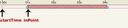

    Pour corriger ce défaut, il faut utiliser la fonction startTime pour la variable “t “ et commencer Rt à 0. Donc l’expression devient :
    Rt = 0;
    fD = thisComp.frameDuration;
    vitesse = effect(1)(1) //ajouter un Paramètre glissière à la vidéo;
    for(t = startTime;t<time;t+=fD){Rt+=fD*vitesse.value_at_time(t)};
    Rt
    inPoint : Renvoie l’instant en seconde du point d’entré d’un calque
    startTime : Renvoie l’instant en seconde du point de départ d’un calque

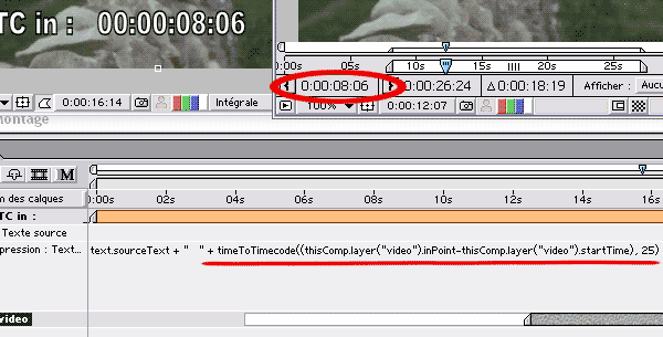

    Du coup en faisant la difference inPoint et sartTime on peu extraire le tc de debut d'un clip. A ma connaissance il n'y a pas d'expression qui renvoie cette valeur directement. A moins que je me trompe.
