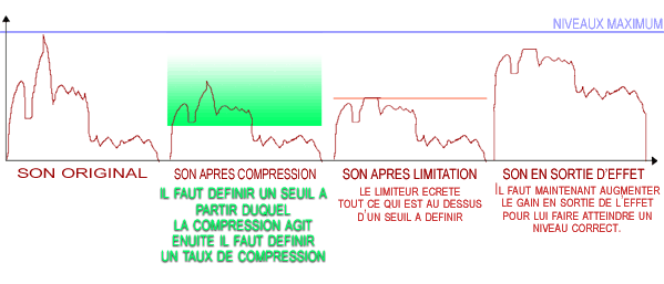

    la visu que tu as de ta bande son dans PPRO se fait via un VUMETRE et non un PICMETRE ou CRETEMETRE, cad que tu ne vois pas forcément les pics de son (qui sont normalement visualisable via la petite lumière diode LED rouge au dessus des VUmetres). Les pîcs peuvent apparaitr comme le dit gege au debut d'un plan par ex. Dans ton cas, baisser le son de 3dB n'est pas forcément une bonne solution, dans la mesure ou ta bande son module normalement, voir faiblement (tu atteint tout juste le jaune).
    La problématique est donc d'augmenter légerement le volume globale (pour moduler entre -6 et -3dB), tout en faisant disparaitre les pics de son qui interviennent de temps en temps.
    Pour cela tu as 2 outils (rassemblé en un dans PPRO), le compresseur limiteur.
    -Le limiteur va te premettre d'interdire les niveaux sonores qui sont au dessus d'un seuil définissable. par exmple -3 dB. Dans ton cas ca devrait suffire. Tu peux le mettre à -6dB pour etre sur que ca passe partout. Par contre si tu rentre avec trop de niveaux dans le limiteur, il va réagir , mais ca va altérer ton son.
    -le compresseur, lui, va te permettre de compressé ton son. Cad, uniformiser tes niveaux. Il va écraser tes hauts niveaux, du coup tu vas pouvoir augmenter le gain générall, et par ce fait augmenter tes bas niveaux.
    Les 2 s'utilisent généralement ensemble.
