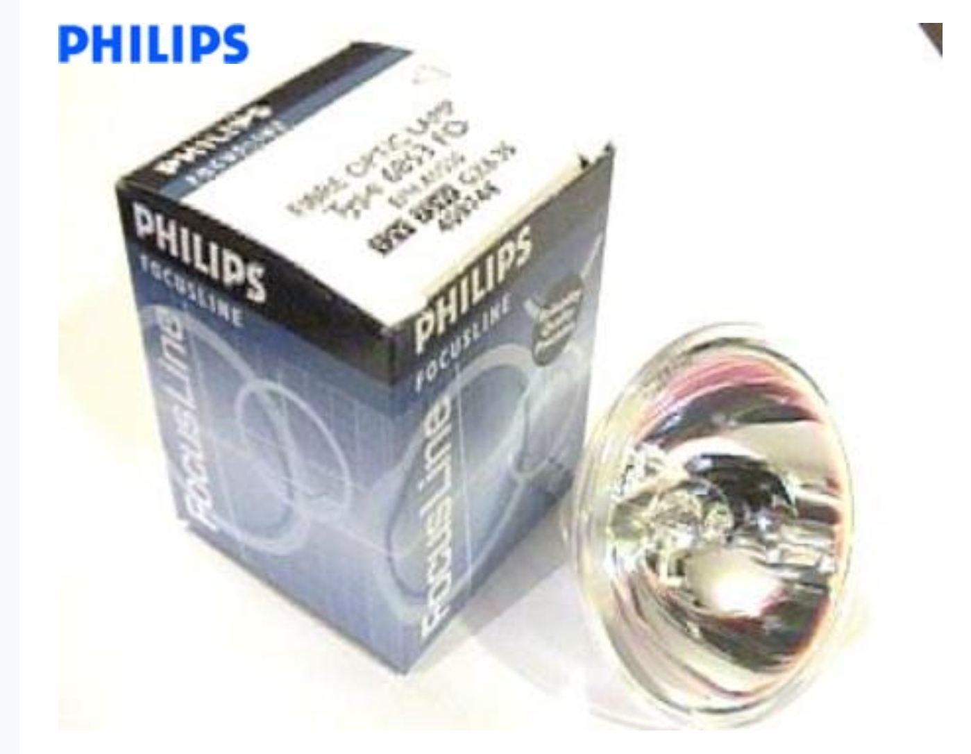

  6. Jerens
    Merci mais l'ampoule fonctionne bien
    Et sur le lien l'ampoule ne correspond pas
  7. saint kro
    24 214
    +744 / 4 336 / -92
  8. Jerens
    Oui oui bien 12v 100w
