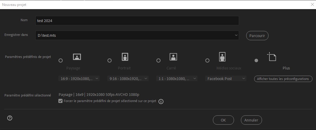

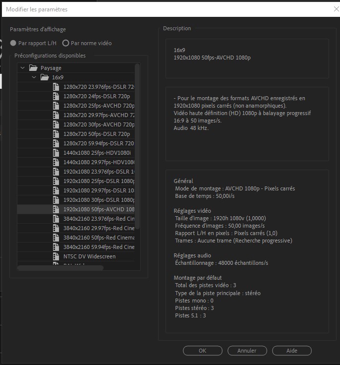

    Pour ajuster le mieux possible les paramètres, il faut dans ce cas, ouvrir Prel > Fichier > Nouveau > Projet > dans la fenêtre qui s'ouvre (photo Prel-2024-1) cliquer sur l'icône carrée (Plus)> clic sur ''Afficher toutes les préconfigurations'' et dans la liste qui s'ouvre, (photo Prel-2024-2) choisir celle qui correspond au images enregistrées par la caméra > OK.
    Charger ensuite les images dans le projet.
