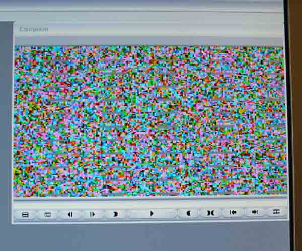

    j'ai filmé avec une cam Sony hvr z1e et je souhaite monter avec avid hdv 5.1.2
    mais impossible j'ai bien verifier mon menu de cam comme indiqué dans d'autre discution.
    j'ouvre un projet 1080p/50i
    il reconnait ma cam puis je peut selectionné la video
    mais a la lecture il me met une image comme celle-ci
    et quand je veut enregistrer le message suivant
    "exception: non drop frame tape was inserted. A drop frame was expected. pleasee insert the correct drop frame"
    et les un batch digitize me met un message ou j'ai le choix entre continuer et debuger etc
    et cela pour toute le cassettes que j'ai.

  2. poissonrichard
    230
    As tu activer la sortie firewire de la cam ? lorsque tu la connecte le voyan est il en hdv ou en dv sur la cam ?
  3. nvg
    nvg
    64
    alors me revoila
    desole du temps de reponse mais parti loin d'un ordi
    don c pour vous repondrer ma camera affiche bien la led bleu de HDV
    et donc je pense que la fire wire fonctionne
    car je peux la piloter
    mais le probleme reste toujours la
    merci de votre aide

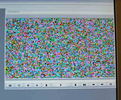

  4. nvg
    nvg
    64
    bon ben toujours pas mais...
    voila je viens de voir dans une doc avid
    qu'il fallait ouvrir un projet 1080p/50 ce que je fait
    puis dans les settings allez dans FORMAT
    et la on le choix normelement entre 25i ou 1080/50 ou 1080 HDV voir photo doc avid 5.2.6
    tandis que moi le choix HDV n'apparait pas sur ma version qui est 5.1.2
    d'ou ma question a partir de quel version peut on monter avec du HDV?
    merci a vous
  5. nvg
    nvg
    64
    euh petit oubli
    j'ai oublie la photo dans post precedent
    voila qui est fait
    desole merci

  6. Mathieu H
    55
    non, hdv sur avid a partir des versions 5.2, je crois
