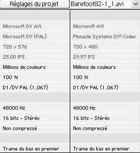

    Je veus exporter sur bande canon DV30 boostée en dvin. Toutes les manips fonctionnent bien. Au moment de l'export (juste avant le Enter) je visualise la premiere image du film. Quand j'envois, le dv tourne avec un écran bleu, l'image défile sur l'écran de l'ordi avec une immage par seconde(au pif) . Le résultat sur la bande dv est avec une seq accélérée de seulement 2 secondes et le reste de la bande écran bleu! Comme si pas enregistrée. J'ai déjà fait des exports qui ont marchés! Je suspecte que j'ai fait une fausse manip dans les réglages. Ci joint une image avec les réglages de projet( qui sont les mêmes que IEEE) et du clip avi.
    Pourquoi une différence dans la taille 720x576 et 720x480?
    Pourquoi 29.97 images sec au lieu de 25?
    Où ai je introduit cette diff? C'esty mon problème?

    29.97 c'est la fréquence du NTSC ; le PAL c'est 25 images/secondes
    Manifestement ton projet est réglé en PAL et ton film ressemble à du NTSC.
