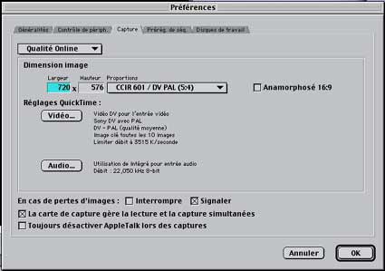

    salut,
    j'essaye de faire l'acquisition de mes images avec une PD 100, mais dans les préférences de capture de FCP, je n'ai pas accès au bouton "video", pour régler la qualité et les parametres de celles-ci.
    Ça me met par défaut une compression de 36,6m/s, et une image clé toutes les dix images, avec une qualité moyenne.
    Cela vient-il de la caméra, de mon FCP ?
    Mystère... En tout cas, ça m'énerve!:perplexe:

  4. johnveher
    j'ai FCP 1.2.5 sur mac os 9.0.4, sur un G4 bi500
    Le mystère, c'est que j'ai fait des essais chez un copain qui a exactement la même config, et chez lui ça marche très bien;
    De retour chez moi, toujours impossible.
    Je sais bien qu'il faut que la PD100 soit allumée, sinon, comment capturer...
    D'ailleurs j'arrive à capturer mes images.
    Mon problème est que dans l'onglet capture des préférences, je n'ai pas accès aux réglages de la vidéo. Normalement on peut choisir pour la capture une qualité faible/normale/moyenne/haute qualité, mettre des images clés, etc…
    Ça joue sur la qualité et le poids des fichiers quicktime que tu génères ainsi sur ton disque.
    Pareil pour l'audio. Là j'ai accès aux réglages, mais ça se met par défaut en 22 khz. Si je règle sur 48 khz, que je ferme les préférences puis les rouvre, c'est revenu sur 22 khz…
    j'ai réinstaller FCP, pensant que c'était peut-être une corruption des préfences ou d'un autre fichier. Mais le problème est réapparu identique.
    Le pire c'est qu'avant, ça marchait très bien. C'est arrivé un jour, alors que je ne me souviens pas avoir bidouillé quoi que ce soit qui ait pu engendrer ce problème…:(
    j'arrive à capturer les images et je n'ai pas l'impression, à vue d'oeil, qu'elles soient de moins bonne qualité qu'en les regardant directement sur ma télé à partir du camescope. Alors peut-être est-ce juste une aberration d'affichage, et que ça me capture quand même du DV natif en meilleure qualité et en stéreo 48 khz.
    Un mystère quand même…

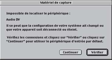

  5. johnveher
    complément d'information
    Des images:

    Je crois bien que le curseur pour le format DV donnant la possibilité de mettre une quailté allant de "Basse" à "Haute qualité" ne sert à rien dans ce format. Quoi qu'il arrive, tu captureras en "haute qualité DV" dans ce mode là même si tu choisis le "Basse". Cela dit je n'ai jamais fait l'essai...
    Sinon tu as les préréglages "PhotoJpeg" qui fonctionnent très bien.
    A confirmer par d'autres !
    Pour le Son, je ne comprends pas, ta caméra n'est pas vérrouillé sur un réglage quelconque par hasard ?
    Sinon jete les préférences FCP qui se trouvent dans le dossier "Préférences" de ton Mac et réouvre l'application pour voir ?

  8. johnveher
    en images

  9. johnveher
    et
