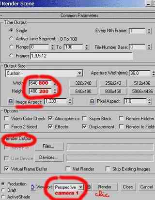

    il faut aller dans rendu, et par défaut il propose les formats standard (800/600 320/240 ...), mais tu peux choisir n'importe quel format, faut juste penser à enlever le verrouillage rapport l/h.
    Bon courage
    exemple (2 206 ko)

    Pour complement:

    merci a toi, je crois que mon probleme venait du verrouillage rapport l/h que je n'avait pas decoché, je relance un rendu et te tient au courant
