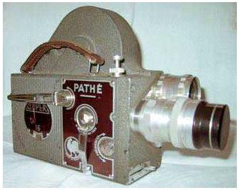

    bonjour, j'ai trouvé à vendre une caméra super16 pathé avec 3 objactifs rotatifs angénieux (manuelle avec manivelle).
    Seulement le vendeur n'a pas d'idée de prix d'un tel appareil, donc j'aurais voulu savoir à combien peut se vendre cette caméra (en, supposant qu'elle fonctionne)
    Le prix en consommables est il beaucoup plus élevé que pour du super8 ?
    merci !:)

    Si la caméra en question est celle qui figure ci-dessous, il ne s'agit pas d'une Super 16, qui est un format permettant de filmer en panoramique sur un film 16 mm mono-perforé ; mais d'une Caméra Pathé Wébo 16 mm type Super.
    Cette caméra, utilise des films 16 mm mais avec une image 4/3. L'espace qui reste entre l'image et le bord du film étant destiné à recevoir la piste sonore.
    On trouve des films 16 mm inversibles, en bobines de 30 mètres, mais leur prix est beaucoup plus élevé que celui des Super-8... la qualité aussi.
    D'occasion, son prix se situe entre 150 et 250 €.
    Cordialement.

    merci bien , il s'agit de celle-ci !
