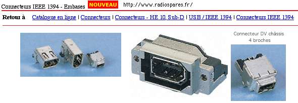

    Salut à tous,
    j'ai forcé la prise dv in de mon camescope JVC. Je souhaiterais savoir où je peux trouver le composant electronique de la prise femelle dv in (i link) sur Paris.
    Merci beaucoup
    Léo

  3. decapfour55
    Merci beaucoup mais le connecteur en question n'est plus disponible :(
    Vous avez pas une autre idée ? C'est vraiement urgent .
    Merci
  4. Vidéo98
    +1 / 2 / -0
    2 630
    70
    8 161
    Radio Spares n'est pas le seul fournisseur de composants électroniques, il a surtout l'avantage de livrer très rapidement quand les composants sont en stock. La solution rapide est de contacter un SAV en espérant qu'ils tiennent cette pièce en stock. Malheureusement nombreux sont ceux qui pratiquent l'échange de modules et qui ne se préoccupent pas de telles réparations.
    Dans l'urgence et temporairement, j'opterais pour le sacrifice d'un câble firewire en coupant une extrémité et en soudant directement les fils à l'arrière du connecteur défaillant. Attention, c'est de la micro-soudure! :)
  5. decapfour55
    Oui mais la référence 54030-0491 n'est plus disponible ...
  6. Vidéo98
    +1 / 2 / -0
    2 630
    70
    8 161
    Il ne te reste plus que la solution du sacrifice d'un câble que je viens de te proposer… :)
