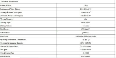

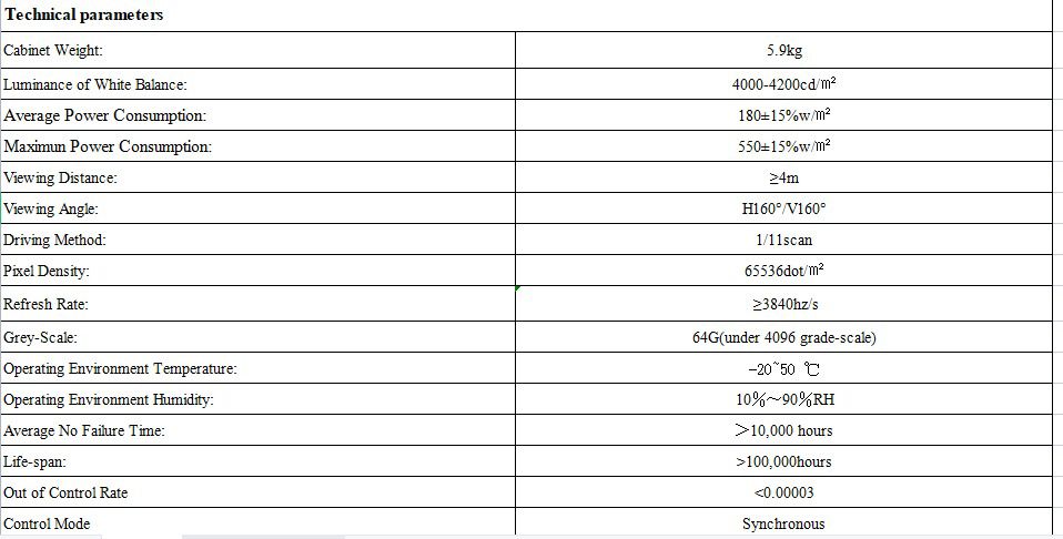

  14. giroudf
    +891 / 4 050 / -39
    la , ce qui t'interesse, c'est que le refresh rate est de 3840 hz , donc ca devrait pas poser de probleme a la camera
    un autre parametres est le LED driving avec un scan de 1/11
    Ca indique un affichage dynamique.

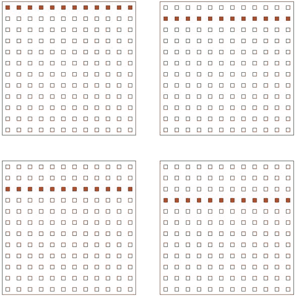

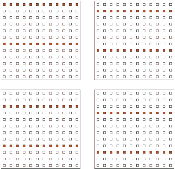

    ca veut dire que quand la ligne 1 de l'ecran est allumée, la ligne 12 l'est egalement
    puis la 2 et la 13, puis la 3 et la 14 etc...
    ceci se fait au niveau du module LED
    ici par exemple un scan de 1/6
    Ca ca peut creer des defaut avec la camera.

  15. Jean-Pierre Léman
    1 100
    147
    +1 / 9 / -0
    Pour compléter l'info le staff technique me dit qu'il que la chose qu'il peut changer c'est ça, je comprend les paramètres écran 1
    Peut-être une piste
