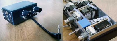

    Ben, puisqu'on en parle, voici quelques nouvelles.
    Pour ce qui est de l'adaptateur cité plus haut (pas la disymétrisation simple et brutale, celle avec les transfos), j'ai quasiment fini mon adptateur. Electriquement il marche bien, mais j'ai encore une bidouille à faire dessus pour y ajouter un porte griffe (mon adaptateur ne se fixe pas sous la caméra, mais sur le porte griffe, ce qui empèche donc d'y mettre la suspension du micro).
    Dès que j'ai fini, je poste des photos.
    Pour vous faire saliver (ou patienter) :
    - le tout tient dans un boîtier de 5.7 x 8.6 x 3.6cm.
    - 2 entrées symétriques XLR, sortie stéréo sur minijack.
    - disymétrisation par transfos Neutrik NTM1 (les deux trucs entourés de chatertton noir sur la photo).
    - réglage de niveau par potentiomètre cermet miniatures (les deux trucs blancs). Désolé, je sais que c'est un hérésie, mais comme la XM1 n'a pas de volume réglable et que les commutateurs de qualité, ça coûte cher, c'est gros et introuvable... je me suis dit que pour un amateur, les potars ne vieillieraient pas trop vite.
    - commutateur niveau micro / ligne sur chaque voie (un simple atténuateur en fait).
    - commutateur stéréo / mono entrée gauche / mono entrée droite (le truc bleu au centre).
    Quand je dis "electriquement ça marche", je n'ai pas pu le tester de manière extensive. Par rapport à mon ancien adaptateur (disymétrisation brutale), je n'ai plus de buzzzzz quand j'utilise un micro externe et que la caméra est sur alimentation secteur.
