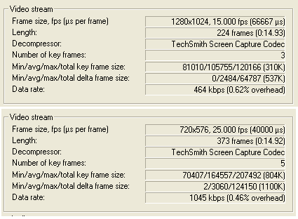

    Je tenais à dire qu'en effet un produit comme camtasia créait un avi à la résolution de l'écran capturé (ici 1280x1024 en 15 fps)
    Mais il est tout à fait possible de faire une exportation en AVI 720x576 à 25 fps (soit une vidéo). Il rajoute les frames nécessaires pour tenir les 25 fps et resize l'image sans déformation notable.
    Le résultat a la même durée et est totalement importable ensuite dans un logiciel d'édition vidéo qui sait traité un AVI DV pour le montage + sonorisation.
    Reste quand même une chose qui est vraie : partir d'une résolution de 1280x1024 et à l'écran des écrits avec une police truetype de 8 reste illisible sur un écran de télé.
    Il faut réserver cette solution pour des gros caractères (police taille 12 et +) ou les graphiques ou partir d'une résolution écran moindre.
