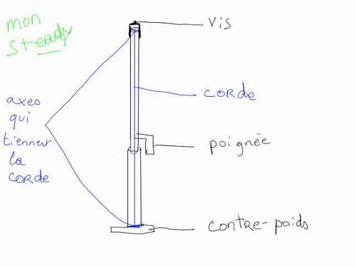

    Mais j’ai un petit problème pour ce qui est du roulement, mon steady est composé de deux tubes d’aspirateur ( eh, oui, on fait avec les moyens du bord…) mais il n’y a pas la place de mettre un roulement vu que les diamètre des deux tubes sont proches mais coulissent déjà, ainsi ai-je besoin d’un roulement ?
    Mon père a eu l’idée d’utiliser une ficelle et de la relier du haut jusqu’au bas du steady, regardez plutôt ce schéma => plus bas
    Ainsi quand on tient le steady par la poignée, le contre poids ne tombe pas, c’est la corde qui retient toute la bas (tube+poids) du steady.
    En plus la corde n’empeche pas le mouvement du tube du haut.
    Est-ce une bonne idée ? J’attends vos critiques.

    Il faudrait peut-être que je me manifeste, puisque mon nom est cité. C'est vrai le roulement à bille avec suspension de cardan est efficace, mais c'est du poids supplémentaire et c'est assez long à régler, car ça réagit comme une balance de précision et plus on se rapproche du centre de gravité de l'ensemble camescope+pied plus la réaction est lente. Si on n'y prend garde on se trouve dans un domaine où le moindre souffle de vent fait pencher l'ensemble. Résultat on corrige en tenant à deux doigts le tube du pied, d'une part pour diriger la prise de vue, d'autre part pour éviter les dérives dues au vent.
    Alors à "tenir pour tenir", je trouve que la saisie à pleine main au centre de gravité que l'on fait coincider avec le "col" du trépied (le rechercher en mettant le pied à l'horizontale) est plus commode, on maîtrise mieux la prise de vue et l'effet d'inertie est tel qu'on ne tremble pas. C'est le but recherché.
    A noter: toujours débrayer le stabilisateur (optique ou numérique). Pour ce qui est de la fatigue, c'est une bonne chose, car si l'on filme "au vol" trop longtemps, on lasse le spectateur. Ca va pour faire quelques effets du style descente d'escaliers ou traveling entre des personnages (couplé avec le grand angle), mais il n'est pas question de faire tout un film ainsi.

    Bon ben merci pour vos reponses mais cela ne correspond pas tellement a ce que j'attendais.
    J'ai deja parcouru ce forum sur les post concernant les steady mais je veux savoir si mon systeme (avec la corde=>Expliqué ci dessus) peu marcher, au moins dans le principe, aprés on verra dans la pratique.
    Encore merci...

    Il te revient de faire le test de ton propre matos. Nous n'en avons pas eu l'idée. Il serait prétentieux de répondre à ta place.
    Cela dit, on n'a peut-être pas envie de te piquer l'idée, parce que ton système me paraît assez insatable. Notre méthode simple, celle de Julien et moi, est non seulement efficace pour stabiliser, mais elle nous permet en outre de poser le steady sur ses pieds et de continuer à tourner très simplement, après utilisation du pied en mode steady.

    bon, voila il est bientot finit mon steady a corde, mais je ne sais pas quoi mettre comme contre poids car d'aprés mon calcul, il me faut un contre poids de 651 g, c pas un peu beaucoup ça ? J'ai vu que certains utilisaient des rondelles en metal, mais pour arriver a 651 g il en faut un paquet...
    Donc voila, je vais essayer de faire un beau contre poids et je vous tiens au courant pour ce qui est du mecanisme a corde.
    Encore merci ...

    651 g ...
    ... une masse de marteau ?
    Enlève le manche et passe ta corde.
