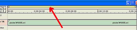

    tu prends la barre jaune sur la time line, tu double-cliques dessus puis tu sélectionnes pour la seule zone à prévisualiser à l'aide des petits triangles gris.
    voilou

    Eh bien tu régles ta zone de travail sur ton élément et tu lançes ta prévisualisation et le "brave premiere" ne te fera que la boulot que tu lui as demandé!!!
    Voila c'est tout: evidemment il faut avoir isolé ton élément avec 2 coups de "cutter",ça tombe sous le sens!!!
    Noël
    bonsoir Samos99 tu m'as doublé je n'arrivais pas à lançer la réponse:lol: :D :lol:
    PS d'ou sors tu tes belles FLËCHES???

    non, je plaisante,c'est dans photoshop...
    l'option des formes style triangles, rectangles ...
    à la mimine quoi ! :D :cool:
