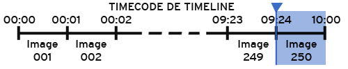

    1/ C'est normal pour une composition de 00:00:10:00 que la dernière image
    de ta timeline soit 00:00:09:24 ... Tu oublies de compter avec le zéro : l'image 1
    va de 00:00:00:00 à 00:00:00:01, l'image 2 de 00:00:00:01 à 00:00:00:02 etc.,
    l'image 250 de 00:00:09:24 à 00:00:10:00 ...
    Et 250 images à 25 images/sec font bien 10 secondes.
    Je t'ai fait un petit dessin explicatif viite fait, voir en bas de mon post.
