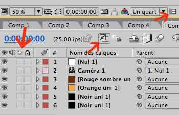

  5. felfer
    1,650
    618
    flèche rouge
    flèche rouge
    Bonus:
    pour naviguer plus aisément dans ta time ligne:
    caps lock le temps de bouger le curseur ou flèche rouge
    Je crois qu'il y a un pdf très utile (en angais) qui traine sur le forum sur la façon d'optimiser les performances d'after. Repostes si tu ne trouves pas.

    Bon alors merci pour vous les indications : la touche 0 du clavier numérique m'aide très bien, ça m'évite de calculer un rendu pour voir le résultat final.
    Par contre j'ai pas compris tes flèches rouges : si je clique sur la 1ère (solo-masque tous les casques non isolés) ou la 3e (zone cible), mes vidéos disparaissent complètement. Quant à la 2e flèche rouge (rafraichissement automatique), je n'ai pas remarqué ce qu'elle faisait.
    J'ai quand même déjà un peu avancé :approb:
    David
  10. Von Phabor
    3,150
    1,568
    La première flèche rouge joues les layers sélectionnés en solo et désactive les autres.
    Tu ne peux pas avoir un carré blanc à la place de tes videos... comme je te le disais seul la DOUBLURE te feras vraiment gagner du temps...:approb:
