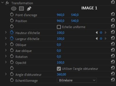

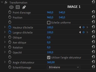

    Le preset créé :
    Effet Transformation (voir image 1 pour détails + (je ne peux pas vous lier le preset en pj si besoin je peux vous le fournir par un autre biais)
    - Point d'ancrage : 960 - 540 (pour avoir l'effet depuis le centre de l'image)
    - Position : 960 - 540 (pour avoir l'effet depuis le centre de l'image)
    - Echelle uniforme décochée
    - Hauteur d'échelle (images clés) : -1 (à 0 image), 110 (à la 5ème image), 100 (à la 9ème image)
    - Largeur d'échelle (images clés) : -1 (à 0 image), 130 (à la 5ème image), 100 (à la 9ème image)
    - Angle d'obturateur : 360 (pour avoir un flou de mouvement)
    J'enregistre donc ce preset "Test" avec comme type "Ancrage au point d'entrée" puisque je veux que l'animation se passe toujours à l'apparition de l'image. Et je le garde de côté.
    Le problème :

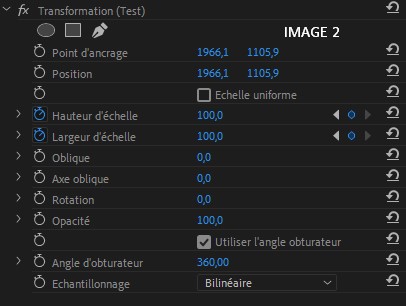

    - Etape 1 : Lorsque je l'applique sur l'exemple de logo (le Z blanc en pièces jointes) tout se passe bien tout reste en ordre et l'effet s'applique parfaitement bien. Je peux même modifier la Position dans "Trajectoire" et ça fonctionne aussi l'animation se passe bien depuis le centre de l'image.
    - Etape 2 (celle qui pose soucis) : quand j'utilise le second logo (le gris avec le "poulpe") et que j'applique le preset dessus, et bien là c'est la catastrophe (voir image 2 pour détails). Le "Point d'ancrage" et la "Position" du preset partent en cacahuètes et se mettent à 1966,1 - 1105,9 ce qui fait que mon animation débute d'en bas à droit de l'écran et fausse ce que je veux faire à savoir faire partir l'animation du centre de l'image.
    - Etape 3 : je l'ai testé sur une 3ème image le problème reste entier et le preset me donne 2 autres valeurs pour la Position et le Point d'ancrage dans Transformation.. C'est à rendre fou. Un preset n'est il pas censé garder des valeurs définient pour les utiliser plus tard ?!

    je pense que dans le calcul, la taille de l'image compte (pour le centrage probablement, du coup une image plus grande part en bas a droite, une image plus petite part en haut a gauche)
    du coup , pour le demontrer, tu devrais essayer avec une autre image qui soit de la meme taille que le logo Z qui lui fonctionne.
    Si c'est le cas, je vois pas trop ce que tu peux faire, a part avoir toutes les images en pop up qui soient de la meme taille si elle sont plus petites, tu peux les mettres dans une image plus grande avec fond transparent.

    Généralement cette valeur, c'est effectivement la largeur de la source divisée par deux, et la hauteur de la source divisée par deux

    Curieux ... quand il y a un décalage d'un effet c'est du au point d'ancrage de Trajectoire qui n'est pas au centre de l'image, l'échelle ne devrait rien changer !?!
    Exemple
    1° un logo parfaitement centré de petite taille (inf à une TL en FHD) et le même zoomer puis imbriquer :
    - si j'applique ton effet sur le logo zoomer puis imbriquer, dans effet Transformation j'ai bien ton 960 540 en pt d'ancrage et Position
    - si j'applique ton effet sur le logo original qui est naturellement bien centré des le départ , mais bien plus petit , là Transformation m'indique 257 117 au Pt d'ancrage et Position ... et pourtant le même effet fonctionne parfaitement ce qui me parait logique.
    2° Par contre, Je prends un logo mal centré, du coup ton effet Transformation, reprendra les coordonnées du point d'ancrage de la fonction Trajectoire du logo d'origine ..d'où cet effet décalé au départ de ton effet préconfiguré ... ce qui est normal .
