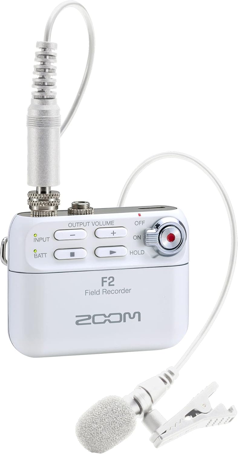

  13. bcauchy
    27 175
    +863 / 3 019 / -75
    c'est le modéle F2-BT
    >>>> Zoom F2-BT White – Thomann France
