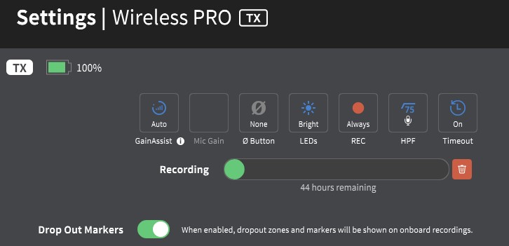

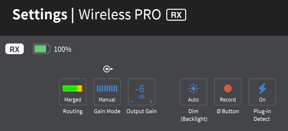

    Pour un premier contact , j’ai paramétré sans utiliser Timecode
    Un seul émetteur , le receveur sur la cage de la caméra, relié par le câble rouge à la camera
    Il faut enfoncer la prise à fond
    Au début de la séance , le transmetteur s’allume automatiquement et se lie au receveur allumé
    Il enregistre automatiquement et envoie au receveur
    Mode merge s’il y a un seul émetteur , Split s’il y en a 2
    Un clap est conseillé
    A la fin de la séance , on arrête le receveur la camera et on récupérer les émetteurs que l’on éteint
    Dans resolve , le son de la camera est au bon niveau , en 16 bits 48 kHz 1536 kb/s 2 canaux avec média info , mono sur Resolve ( à priori 2 pistes si on est en mode split )
    Le clap et la proximité de démarrage de tous les appareils permet de synchroniser le son de la camera et celui du transmetteur récupéré en 32 bits float
    A l’oreille au casque , je n’ai pas trouvé de différence entre le 16 bits de la camera et le son enregistré par l’émetteur
    Avec un paramétrage correct ( réglage du son de la camera à 1) , on pourrait presque se contenter du son enregistré sur la camera et de considérer l’émetteur comme une sauvegarde éventuelle

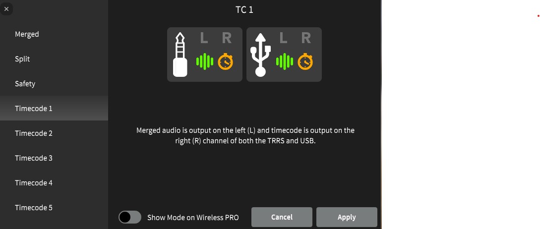

    voici une première réponse ; que j'ai laissé en anglais pour ne pas faire de contre sens
    Does a Sony a6700 accept timecode or are you using the audio timecode feature? Your question requires knowledge of the wireless pro mode 5 and details of the a6700 - it's not evident that you are asking about how Resolve makes use of these.
    I use a wireless pro with my Canon R6 and set the R6 to free run timecode and the wireless pro to a mode where the left channel is audio timecode and the right channel is scratch audio from the receiver's built-in mic. Once in Resolve, I use the function to convert the audio timecode to timecode. Then I mute the left channel. At some point I will then sync the video footage to the wireless pro audio (from the receivers) based on timecode.
    il me semble qu'il s'agit du mode 1 , qui est répertorié dans le mode d'emploi de Rode
    J'ai un doute au niveau de la fonctione ; "convertir l'audio timecode en timecode"
