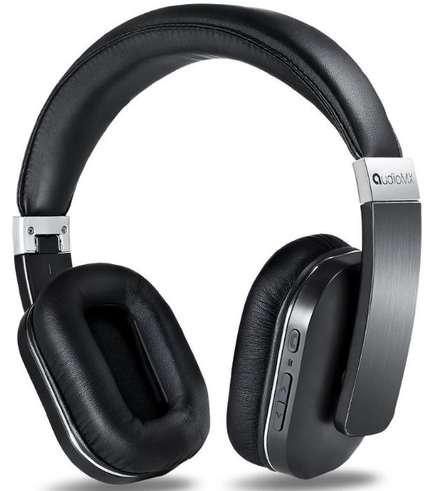

    - un casque fermé c'est un casque qui isole de l'environnement

    Là, j'avoue que j'ai bien ri. Non pas pour me moquer de Loupiot mais je pensais que l'on utilise des termes très évidents pour nous mais par pour quelqu'un qui débute complètement. Loupiot, c'est un casque avec des "coquilles" qui t'enferme complètement l'oreille pour t'isoler comme le dit homero.

    Un casque qui ressemble à ça ?
    Pourquoi un micro-cravate double ? Parce que j'ai déjà assisté à des séminaires où l'orateur avait un micro-cravate simple, mis par exemple sur le revers gauche de sa veste, et quand il tournait la tête à droite on ne l'entendait plus ! Mais l'autre problème avec 2 micros-casque c'est qu'il n'y a qu'une seule entrée sur le caméscope ... Et puis déjà un micro-casque sans fil c'est cher alors 2 ...
