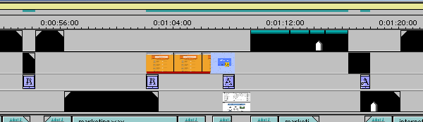

    Ayant fait mon montage avec quasiment que des vidéos AVI non compressées, je remarque que Première refuse de les exporter... mon film est bien créé, mais je n'ai que du noir à la place des vidéos en question. De plus, l'affichage des "icones" dans la timeline ne se fait pas non plus (j'ai du noir là ou j'ai mes séquences), meme si les previews fonctionnent très bien.

    J'ai eu le même problème que toi à une période. Les clips dans la timeline étaient tout noirs, et impossible de visionner, de prévisualiser ou de compiler ces clips correctement.
    En fait, sur mon PC, cela venait d'un conflit avec un codec DivX que j'avais installé. J'ai trouvé la solution presque par hasard d'ailleurs. Il m'a suffit de désinstaller ledit codec et tout est rentré dans l'ordre.
