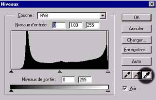

    monique, il y a tout ce qu'il faut dans toshop pour recuperer une balance des blancs a condition qu'il y ais du blanc dans l'image.
    meme principe on recupere les reglages obtenus sous toshop pour les replacer dans l'outil niveau de premiere sur la totalité de ta video.
    on peux utiliser les courbes de meme avec ae, et tu peux sauvegarder tes reglages et les recoller dans premiere sans recopier quinze parametres, c'est bien pratique...
    il suffit de selectionner sur la pipette tout a droite dans l'outil et de cliquer sur une partie qui devrait etre blanche sur ton image, et la miracle! ton image est corrigée.
    (bon attention, ça peut etre extreme donc il faut doser et reduire si la correction est trop violente!)
