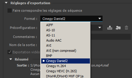

    Il s'agit du plugin Cinegy Daniel2 pour Adobe Premiere CC qui permet l'encodage matériel Nvidia en h264 et h265.
    Ce qui est mis en avant est sa capacité à créer des fichiers avec le codec Daniel2 qui vise les formats de production DNxHR de AVID, ProRes d'Apple ou Jpeg2000 de Sony, tout en offrant des performances bien supérieures puisqu'il exploite les cartes Nvidia. Il y a de nombreuses possibilités, plus de détails ici : Daniel2 - world's fastest video codec

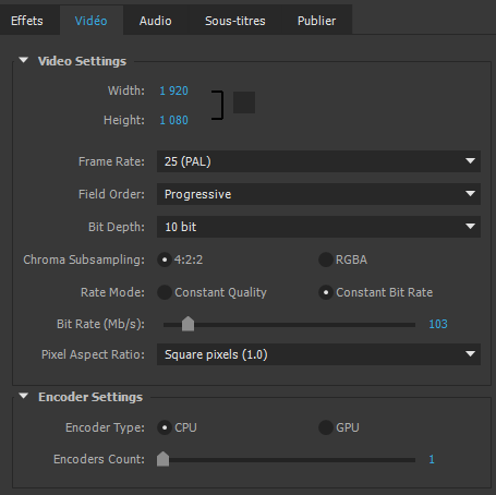

    - Mon premier export en Cinegy H.264 fonctionne bien, mais en dehors de la performance liée à l'utilisation de la carte Nvidia, l'ensemble des options est pauvre en étant similaire à ce qu'offre Premiere avec le H264. Notamment il n'y a pas la possibilité d'encoder avec une méthode basée sur la qualité type QCP comme on trouve dans le plugin Voukoder.

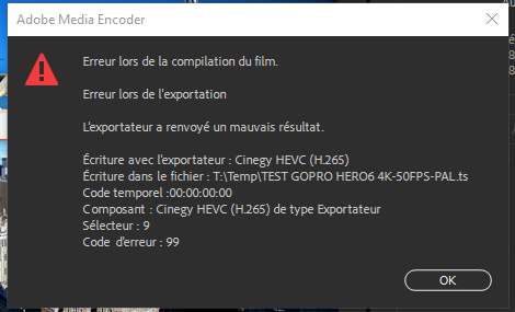

    - Mon second test en Cinegy HEVC (H.265) est curieux puisque le fichier obtenu est d'extension ts ce que confirme mediainfo en détectant le conteneur MPEG-TS (même en changeant l'extension du fichier en mp4)

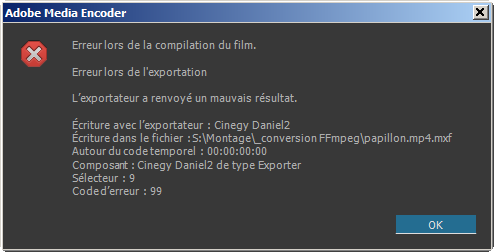

    - Enfin, après de multiple essais je ne suis pas parvenu à créer un fichier mxf avec le codec Cinegy Daniel2,
    Je retombe invariablement sur le message d'erreur suivant. Mais il est vrai qu'il est mentionné sur le site du plugin qu'il faut Windows 10 alors que j'ai W7. Le problème vient peut être de là, du moins je l'espère.

  4. ogt
    Testé sous W10 : exactement le même message d'erreur dans les 3 codecs proposés.
    Pas encore au point son plugin !

    Il y a de nouvelles versions qui sont sorties dont une en date du 26 avril 2019. Contrairement à ce qui est indiqué au niveau du site, ça fonctionne avec des versions autres que Premiere CC2019 et Windows 10. J'ai fait deux tests en H264 et H265, ça semble fonctionner pour l'encodage par GPU, par contre le nombre de paramètres est vraiment sommaire et notamment le choix d'une méthode qualité n'est pas proposé.
