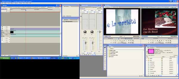

    Pas de souci pour les deux écrans : tu agrandis la fenêtre de l'application Premiere de sorte qu'elle occupe toute la surface des deux écrans (comme avec n'importe quel soft, Word, Firefox, ...) et dans cet espace accueillant tu places les fenêtres de Premiere : moniteurs, timeline, projet, etc. selon ton goût.
    Le seul inconvénient comme je le signalais dans un post précédent c'est que l'on perd un peu de place (barre du haut, barre du bas, etc.) et qu'il faut sauvegarder ton espace de travail afin de pouvoir le retrouver à coup sûr.

    c'est une capture d'ecran (des 2 ecrans) avec 2 résolutions différentes:
    A gauche un 15" et a droite un 17"
