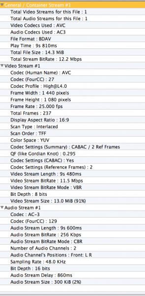

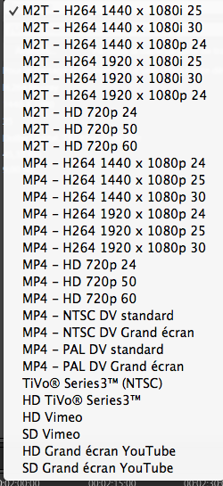

    - ma config : OSX 10.8.3 processeur intel core I7 - 2,2 gz-graph AMD Radéon HD 6750 M 1024 mo , intel HD graphics 300- stock 750 go
    - je joins 2 fichiers issu de mediainfo et la proposition de sortie de 1ère éléments

  9. marceau
    80
    Eléments 10 , Mountain
    j'ai oublié les fichiers
    nouvelles excuses
