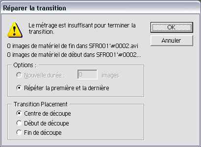

    Salut à tous
    J'ai ce message qui apparaît lorsque je met une transition entre 2 clips, de ce fait j'en ai perdu mon temps réel.
    Pouvez m'expliquer quelle mauvaise manip j'ai fait et comment la corriger.

  3. Sacha
    Sacha Conseiller Technique Premiere Pro, Final Cut Pro e
    1 100
    2 719
    Je n'ai pas la storm, mais on dirait, que tu n'as pas assez de "matière" pour effectuer ton, fondu ... Ton rush A n'est pas assez long et ta transition est bassé sur le milieu des 2 plans ...
    Aloirs il ne peut pas calculer .... Numérise plus de "queue" à ton rush, ou déplace ta transition (pour que la fin du fondu soit sur la fin de ton rush A ...

  5. Stéph@ne
    2 154
    A Sacha06,
    Ce que je ne comprend pas, c'est que cela fonctionnait avant, même avec des plans très courts.
    Le plan A fait plus de 6 secondes et le plan B plus de 8 secondes.
    Combien doivent faire les plans pour être transitionnés (c'est un mot de mon invention :D ).
    Pour le déplacement de la transition il suffit que je clique OK est elle se fait par défaut à 1 seconde.
    Pour la déplacer de nouveau, c'est impossible même en enlevant le magnétisme ???!!!???

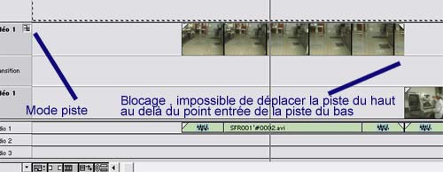

  7. Stéph@ne
    2 154
    Salut Sacha06
    Lorsque je passe en piste A/B avec le mode piste par exemple, les 2 plans peu importe ceux que je prends, refusent de chevaucher, même en enlevant le magnétisme. ???!!???

  8. Stéph@ne
    2 154
    A propos
    Re moi
    je viens de déplacer la piste du bas vers la droite et un efl^ceh rouge est apparue, que signifie-t-elle ?
    Désolé je m'acharne sur le mode Piste Unique, mais j'aime bien comprendre, et je sais que le mode A/B ne me poserai plus de problème mais.....

  9. Gypsy
    1 650
    653
    +4 / 1 / -0
    Le problème est du à tes pistes audio qui se situent sur la même ligne.
    Dans le deuxième exemple tu as décalé l'image par rapport au son
    Il faudrait passer une des deux bandes son sur une autre piste

    Gypsy a tout à fait raison

  11. Stéph@ne
    2 154
    Merci les gars
    mais regardez la l'image précédente, en faite si il est vrai que le son est dissocié, lorsque je ils sont liés je suite sur piste unique et donc vidéo 1.
    Donc si je pose mon plan 1 et mon plan 2 sur piste unique côte à côte (un peu comme EDITION, il devrait dès lors que je pose une transistion faire la manip de déplacer tout les plans tout seul....
    aaarrrggg
