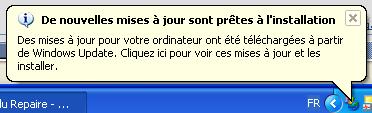

    Je suis surpris de recevoir si souvent un message, comme celui qui figure ci-dessous, proposant une mise à jour de Windows XP.
    Ces derniers temps, j'en ai eu un tous les jours... Est-ce lié à l'existence de nouveaux virus, ou bien y a-t-il une défaillance chronique de XP ?
    Merci de bien vouloir donner votre avis.
    Bien cordialement.

    bon ben tu connais toi meme ta reponse....
    en fait c est les deux
    (les virus exploitent des failles de secu dans XP)
    c est la rancon du monopole de marché:bravo:

    Sans vouloir à tout pris me faire l'avocat du diable, je dirais aussi qu'il s'agit d'une prise de conscience (tardive) de MS. En clair, ils se bougent un peu plus pour fournir des mises à jour ;)
    J'ai cru comprendre qu'ils avaient enfin investi de gros moyens dans la réalisation de rustines venant boucher les trous de sécurité ....

    Bonjour mcr.
    Désactive la mise à jour automatique dans le panneau de configuration ->system -> mises à jour automatiques, ou choisis tes préfèrences dans les parametres, ça t'evitera les incursions de MS dans ta machine:)

    JMM,
    dans le genre tu peux aussi éviter d'installer les services Pack et ne pas utiliser de firewall :)
    La mise à jour auto n'et pas un outil utilisé par Microsoft pour espionner ta machine ! Il faut arrêter de propager des idioties. Microsoft est certes criticable sur bien des aspects, mais il ne faut pas tomber dans la paranoïa aigüe.
