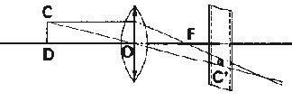

    Parce que plus l'ouverture est faible, plus le diamètre du cercle de diffusion est petit.
    On appelle "cercle de diffusion" le cercle C' qui se forme sur la pellicule, ou sur le capteur, lorsque la mise au point n'est pas faite exactement sur cette surface.
  3. ramones5
    79
    je ne comprend pas trop le dessin, plusieurs dessins du meme type à ouvertures differentes permeteraient une comprehension plus facile.

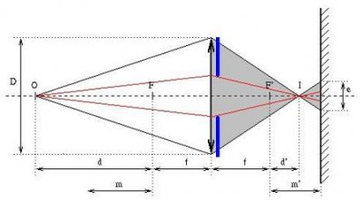

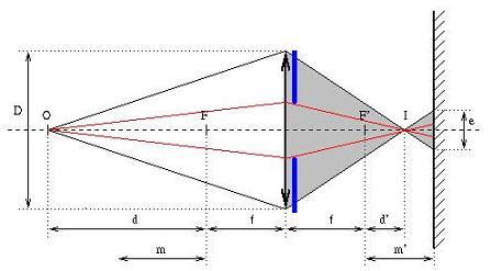

    Merci Crocro, mais je crains que quelqu'un qui n'a pas forcément des notions d'optique suffisantes ne comprenne pas facilement.
    Je crois que ramones5 désire un schéma plus simple.
    L'illustration ci-dessous montre en grisé le trajet des rayons lumineux à pleine ouverture. Le point ayant été fait en I, il y a un cercle de diffusion e sur la pellicule... Il a un diamètre assez important.
    Si on ferme le diaphragme (représenté en bleu), le trajet des rayons devient celui qui est tracé en rouge et tu remarques que le diamètre du cercle de diffusion, sur la pellicule, est devenu plus petit.
