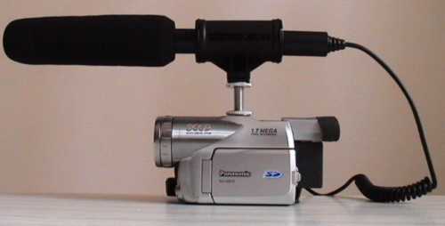

    Bon, ça y est, je suis passé à l'offensive : AT897 + Beyer EA86 + mini windjammer Rycote.
    Pour la Rycote, ça m'a en fait couté que 67€, sur les conseils du vendeur, je n'ai pris que la "chaussette", que je monte directement sur la mousse fournie par AT.
    Je n'ai pas encore fait de tests poussés, mais un petit essai m'a laissé des plus optimistes :) :) :)
    Merci pour vos conseils
  8. Supercanard
    71
    C'est quoi le petit machin metallique entre ta griffe porte accessoire et ta suspension ? Fourni avec la caméra ? Avec la suspension ? fait maison ? Parce que du coup, si je me bidouille une suspension, je vais avoir besoin de ca aussi...
  9. senior tuco
    1 450
    841
    La tige filetée avec les 2 bagues ?
    C'est fourni avec la suspension. D'un côté c'est la plaquette permettant de se fixer dans la griffe, de l'autre c'est vissé dans la partie plastique de la suspension

    y a pas que sur une xm2 que ça le fait :
    en plus sur ces petits cams, la ea 86 fait office de poignée !:D
    le mic monté dessus c'est un audio technica mais moins bô, un atr 55. mais en regle generale, j'y monte un sony ecm672 (kif kif le at 897 a peu de choses pres)
    nota : tres bien vu la tige en metal qui rehausse le mic, car sans (on peut aussi l'utiliser sans, il y a une griife sue la ea86), on verrait le mic en grand angle. (enfin si on peut dire avec ces cams)
