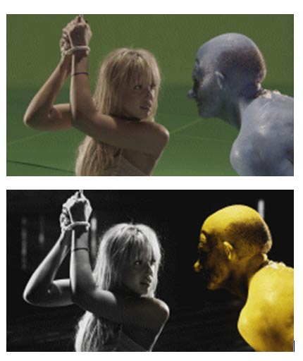

  5. thux
    767
    Je pense (j'ai vu cette info)qu'ils ont filmé le film tout sur fond vert puis ensuite ils ont fais un chromakey et on enfin avec de la 3D je pense fais le film en noir et blanc tout en gardant certaines couleurs.
    Exemple : l'acteur s'habille tout en bleu sauf les levres qui sont rouges : le fond est vert : ils suprimme le vert et et mettent du noir et blanc à la palce du bleu puis laissent le rouge.
  6. vincepapaix
    1 165
    C'est pas tres clair ce qu' a dit thux dont je me permets d'illustrer son propos par l'image en fichier joint.
    Donc pour resumer, ça été tourné sur fond vert, puis pr toutes les couleurs qu'ils voulaient garder c'était du maquillage bleu, et en post prod ils ont fait avec un filtre chromatique.
    Apres ils ont bossé avec photoshop, 3ds max pour les matte paintings, la neige est faite avec houdini (tres peu connu en france) et les animations 3d (voitures...) avec Maya -> rendu splutterFish Brazil. Ils ont même utilisé after effects pour faire une partie du compositing et le time remapping, la post prod a été finalisé sur fusion...
    (j'ai fait un petit exposé sur sin city... c'est pour ça que je connais un peu les details...)
    voilou
