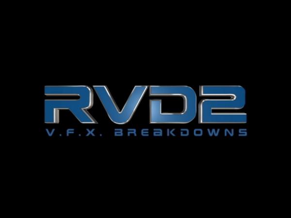

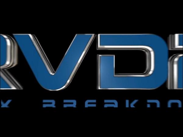

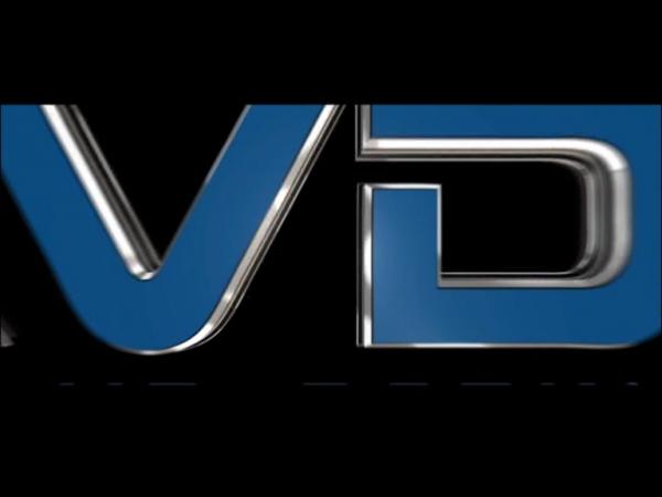

    bonjour a tous le monde ..
    je suis un petit peu embêter.sur after effect
    je voudrai faire sortir un titre de l'écran ..
    moi j'ai procéder de cette manière :
    j'ai fais mon titre puis j'ai réduis l'échelle pour ne pas le voire et je les augmenter pour qu'il sorte de l'écran
    mais le résulta demander n'es pas la ..
    la machine calcule trop et au final c comme si le titre étais zoumer au max, le titre est détérioré et ne disparais pas de l'écran ...
    il y a t'il une méthode pour faire se que je veu ??? :help:
    je vous es mi un exemple en image de quelqu'un qui a réussi ;-)
    merci a vous d'avance pour votre aide :hello:
