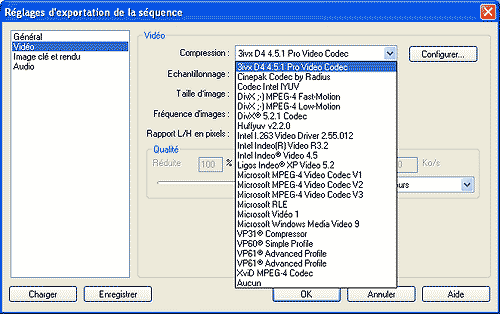

    J'ai importer plusieurs fichiers mpeg que j'ai mis bout à bout dans Adobe Premiere Pro. Je souhaite maintenant exporter ma vidéo en mepg, avec un poids convenable.
    Je vais donc dans fichier/Exportation/Séquence/Réglages/Général et là je sélectionne Microsoft AVI dans Type de fichier. Puis dans l'onglet Vidéo je ne sais pas du tout, mais pas du tout, quel codec de compression sélectionner :??: . Il y en a tellement !
    Je pensais trouver un codec genre ; mpeg 2. Un truc simple quoi. Mais pad du tout !
    J'en ai donc essayé plusieurs, mais le poids est multiplié par 10 ou 20 !
    Qqln pourraît-il m'orienter ?

  2. mimidv
    259
    pour exporter en mpeg il faut utiliser "exporter vers adobe media encoder
  3. adameteve
    139
    Le problème c'est que je n'ai rien à ce nom là dans "Exportation" :(

  4. mimidv
    259
    quand tu fais fichier /exporter tu as normalement plusieurs
    options
    sequences .images audio .camera et adobe media encoder .vers dvd
    sinon
    il se peut que l'option adobe media encodeur soit grisè et donc non accessible il faut pour cela activer ton logiciel aupres d'adobe
