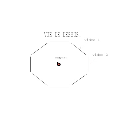

    Je désire positionner des calques afin de former une sorte de tour dans laquelle je déplacerai une caméra en son centre (voir image ci-dessous). Comment dois je m'y prendre pour que chaque calques soit à la même distance du centre (le point rouge sur l'image). Je désire empiler une cinquantaine de calque de cette manière afin de réaliser une sorte d'immeuble (8 couches l'une au dessus de l'autre) comme si chaque video représentait une fenêtre de mon imeuble. Ensuite je déplacerai ma caméra à l'extérieur et à l'intérieur le long des murs de cet imeuble de vidéo.
    Si j'effectue un positionnement manuel de chaque video (position en X,Y et Z) je m'aperçoit que la video 1 et la video 2 ne sont pas correctement positionnées (cela dois venir du fait que le point de référence de chaque calque est en son centre).
    Bref je ne trouve pas la méthode pour réaliser ce que je désire.
    En attendant votre aide merci par avance.:)

    Pour le moment j'ai analysé mathématiquement la position de mes calques dans un espace 3D et pour que cela soit plus simple j'ai disposé mes calques tangent à un cercle dont la caméra se situerait en son centre.
    Je calcule donc à l'aide des sinus et des cosinus la position X et Z de mes calques par rapport à l'angle qu'ils doivent avoir sur Y pour être tangent à un cercle virtuel (si je veux dix calques pour former mon cercle, il me faut un angle de 36° sur Y entre le centre de chacun de mes calques: Angle = 360°/(Nb calque)).
    J'arrive bien à calculer les coordonnées X et Z en passant par la trigo pour chacun de mes calques mais lorsque j'entre ces coordonnées en X et Z pour le point d'ancrage je n'obtient pas la disposition de mes calques autour du cercle mais j'obtient une sorte d'escargot !
    Ta méthode avec les expressions m'intéresse beaucoups surtout si elle résoud le problème avec de la trigo car je pense que je dois me planter quelque par dans mon raisonnement pourtant je pense être sur la voie en employant la trigo (si j'amais cela marche je pense qu'il serait possible d'organiser la dispostion des calques non pas autour d'un cercle mais autour d'une sphère mais avant de passer au volume je voudrais
