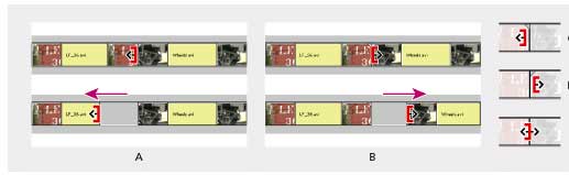

    Quand tu prend l'outils de sélection et que tu te met au bout d'une séquence, tu peux retrouver ce que tu avais coupé à gauche où à droite en tirant sur l'outil qui prend la forme d'un crochet avec une flèche.

    On peut supposer que tu veux recoller deux extraits du même clip qui se touchent sur la time line...
    Nota 1: travail simple mais inutile puisque rien ne change
    Nota 2: tu jettes le morceau le plus court de la Time Line, et tu tire sur la poignée du morceau le plus long pour combler le trou...
    Pareil avec le son si tu l'a disjoint, sinon c'est auto avec l'image
